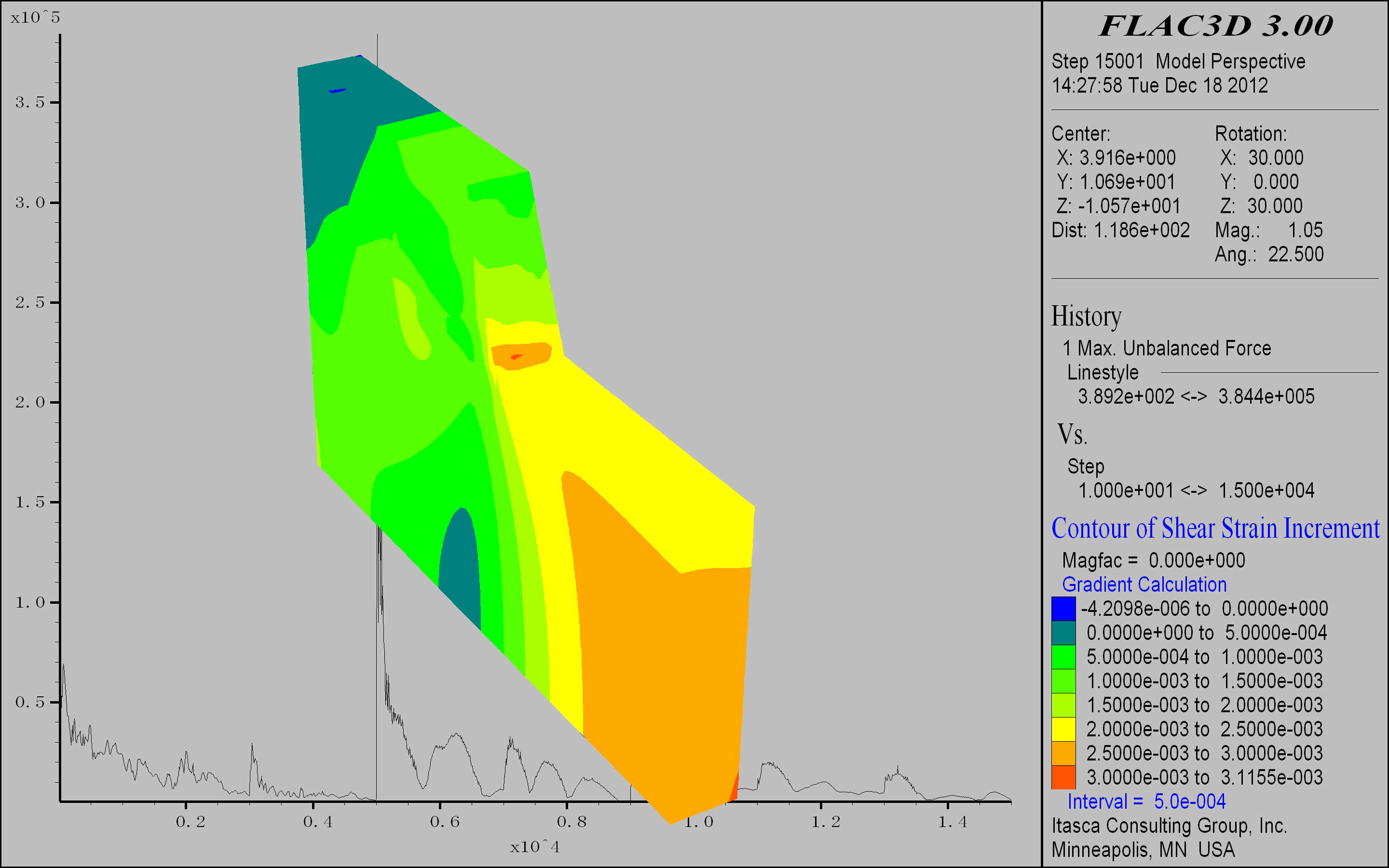

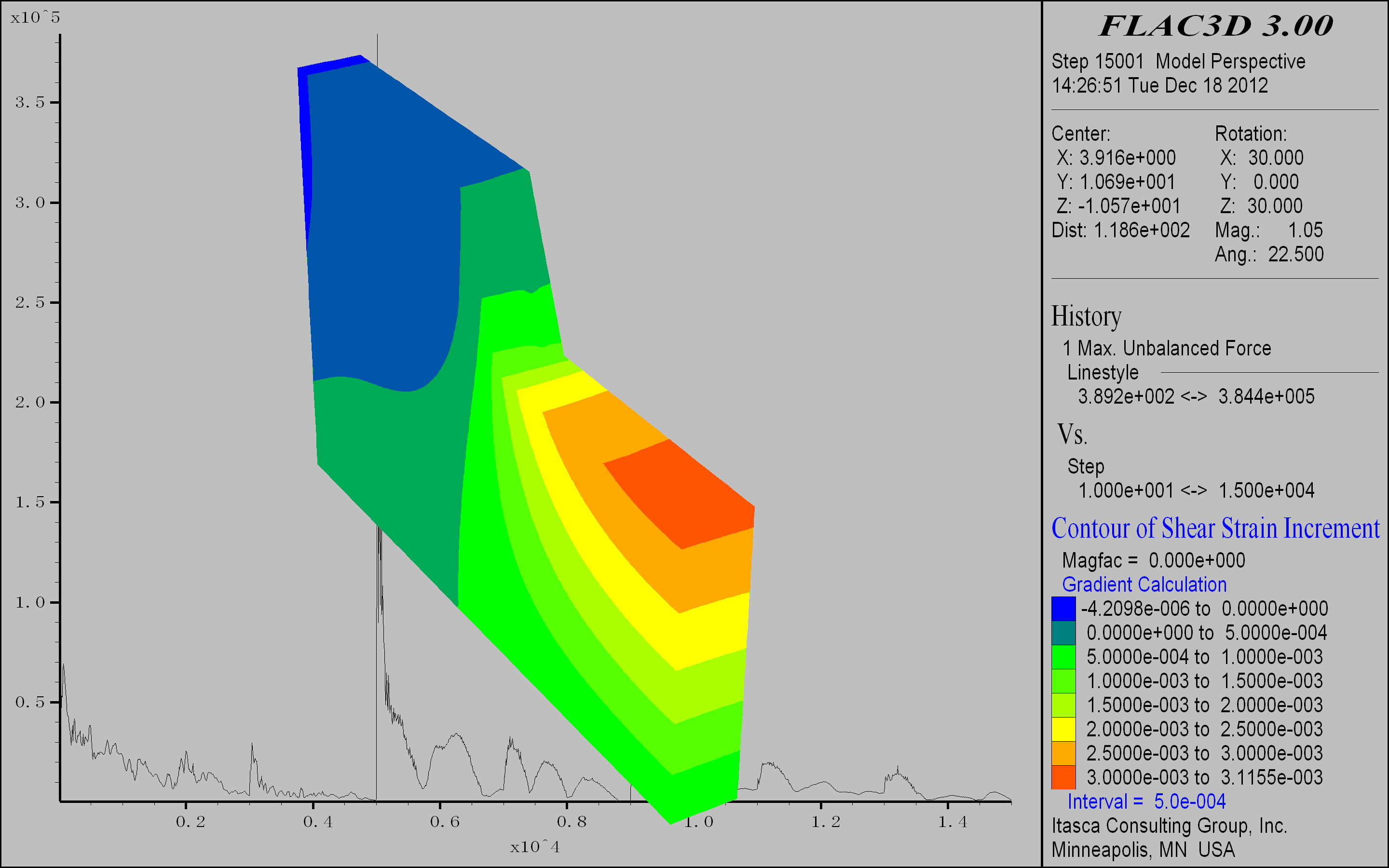

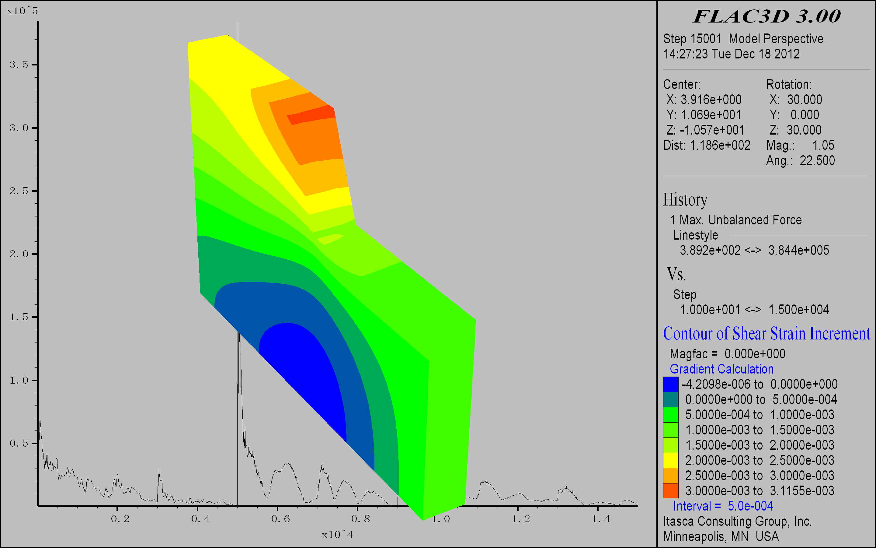

各位大神,小弟最近在模拟土钉墙支护,但是计算的结果显示坑底的土位移是向上的,不知道是什么问题,特请各位大神指导一下。命令 新命令.txt (6 K) 下载次数:30 [attachment=251839]和模型的cad图 模型坐标.rar (13 K) 下载次数:23 见附件。小弟恳请各位大神伸出援手

沉降图如下

y向位移如下

切应变增量如下

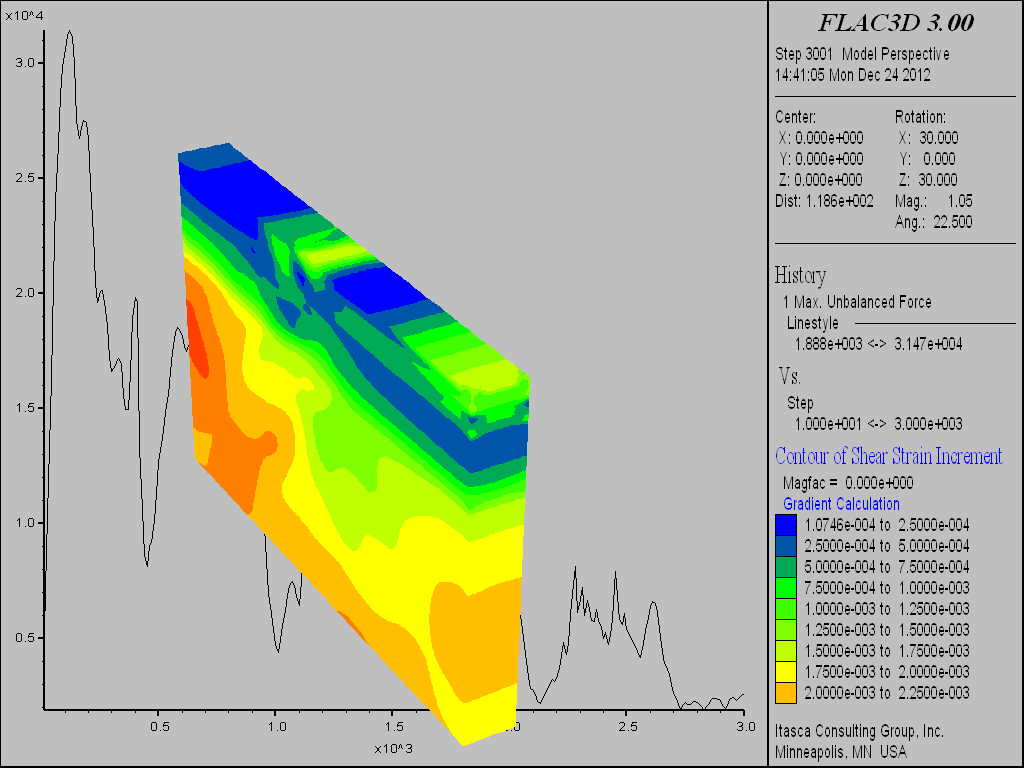

你选取的模型为弹性模型,坑底会有回弹,况且弹性模型算基坑本身就不准(牵扯到土的屈服和回弹模量等问题)。另外你贴的图是contour of ssi ,不是沉降云图。

我把模型改成mohr,也不行啊,初始化后的ssi云图很奇怪,,大神,您看这是为什么呢?
