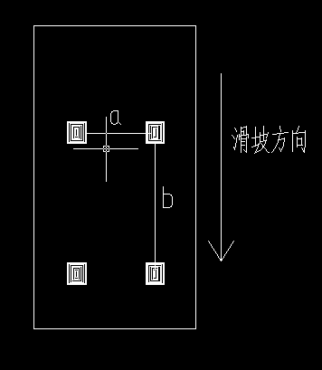

向做过抗滑桩的前辈请教个弱弱的,但是很重要的问题:抗滑桩间距指的是哪个方向的间距? k9ThWo/#u
如图抗滑桩间距指的是a还是b呢?谢谢!
“合理间距”一般是根据土拱效应求出的,意思就是间距指的a?假如是的话,合理间距一般是桩直径的3—5倍,就是说a是直径的3—5倍,那么b又有没有要求呢?

看论文,说的合理间距一般根据土拱效应确定,假如间距指a的话,我在flac里面,建的是二维模型,所以就不会考虑a,只是想知道b的大小对稳定系数的影响,又看到有说间距为桩直径的3—5倍,所以不知道要不要遵守这个条件 ,谢谢前辈了!小弟刚接触抗滑桩,望不吝赐教啊!

桩间距明显a啊~

a是指桩距  对于多排抗滑桩 b 的大小影响两排桩的共同作用效应
