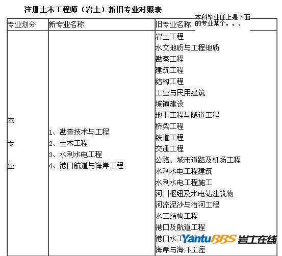

看了下注册岩土专业考试的条件,里面有个新旧专业对照表。里面本专业,相近专业等等都有个新旧专业列表出来。问下,2004年上的大学,专业是交通工程,是在旧专业里面有,新专业里面没有,算本专业吗??是本科毕业5年可以考专业了吗??请有确定答案的哥哥姐姐们回答下,最好有相同情况的,并验证过的同学回答下!!谢谢。。。回复有土币奖励。。。。我学  交通工程  专业的,本科毕业证写的就是 这四个字--交通工程。。。。。

你到底学的什么专业啊?能否说的具体点啊?地质工程?

本人认为,旧专业里有,肯定算本专业

不管你是旧专业还是新专业,只要这个表里面有的,都算本专业
出这个表的目的就是让你好对照,不是说按年份来划定的

算本专业,一般情况毕业5年后能报考,部分省份4年即可,条件是毕业学校的该专业通过教育部本科教学评估
