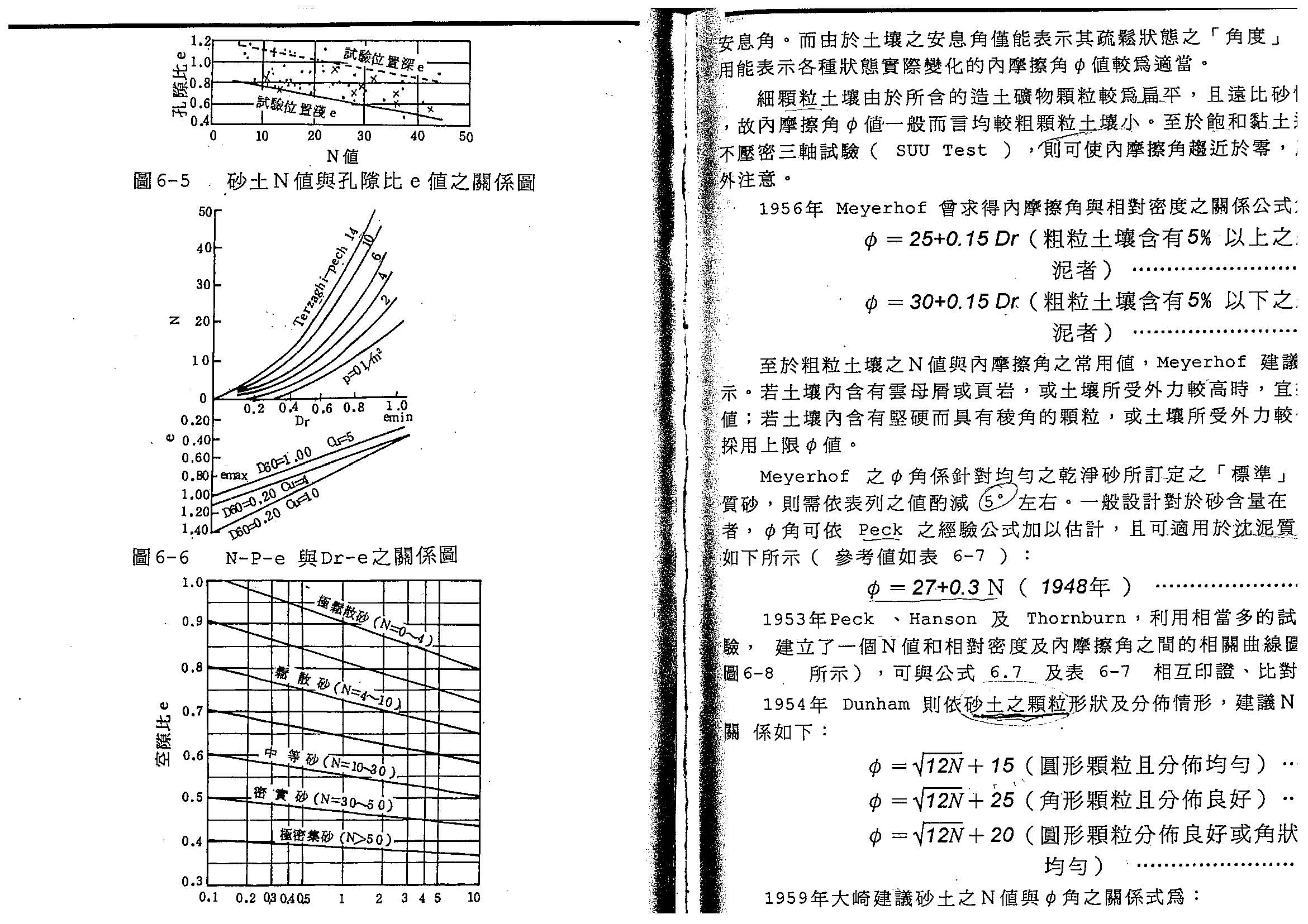

可以用标準贯入度推算c , o 值 , 但你要自己找"岩土地质手冊 , 第四版" nIg 88*6b,
上面是取自台灣書资料 , 国內可以用 , 但並不是每个單位接受 , {FFdMdxy-
而手冊 在此网站可找到 .

对不起是"工程质手册" ,  里面的第三章--标准贯入试验 . hYzP6?K"
14'\@xJMM
之前我也烦恼这个问题 , 需然有表 , 但通常都指由A~B 的形式 , 取偏大与偏小均有个人意向 , 所以按公式计算可算较为中立 . sA?8i:]O:
x,mt}>
楼主可先查 , 由於书本不在身边 , 不能提供书本內容

恩,是在工程地質手冊里,用標貫可以估算出來
