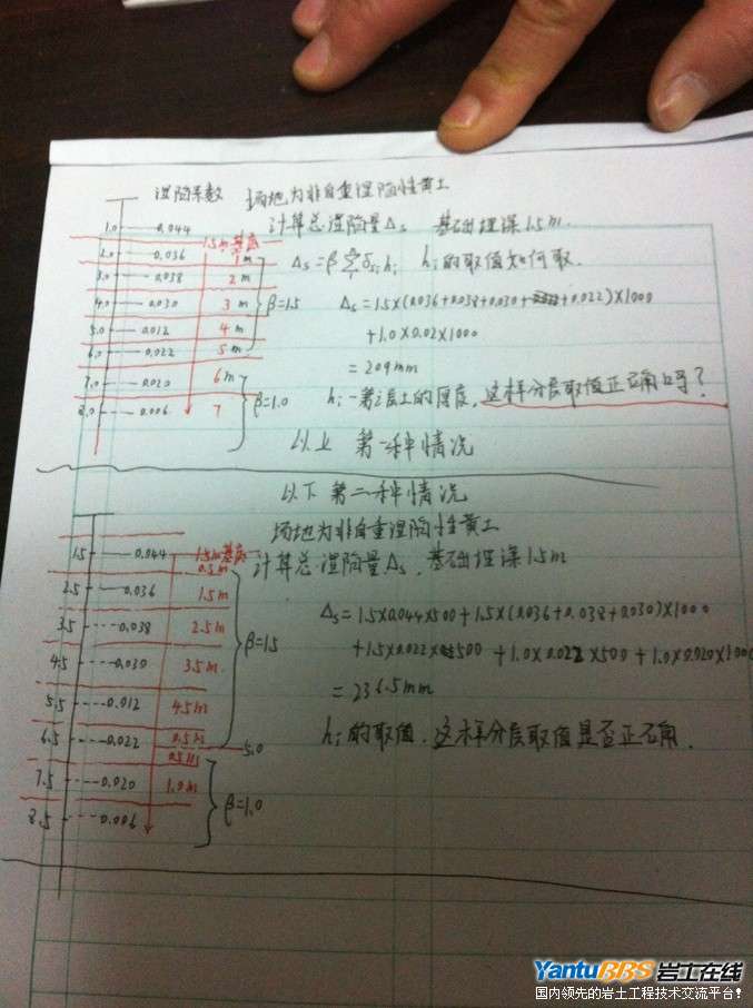

这样分层取值是否正确

同意第一种解法

这是2002年案例(上午)第四题,于海峰答案有错,湿陷量计算深度取得是地表下1.5-6.5m,少算了一层的湿陷量。我个人认为按照规范计算深度应取至地表下10m,求得结果是第一种情况,觉得第一种情况正确。

用的90年规范,非湿陷性土,累计至5米
