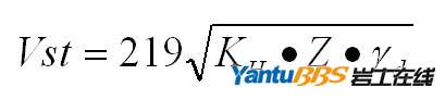

《水利水电工程地质勘察规范》GB50487-2008,附录P,土的液化判别,计算土层上限剪切波速的公式为:
可是在水利水电工程地质勘察规范》GB50287-99,附录N,公式为:
前面的系数到底是291还是219,这应该是同一个规范的不同版本。我的这两个公式都来自注册岩土规范汇编。

这个系数原来探讨过很多遍了,你可以搜一下论坛,应该是291,老的规范是219,是错误的。

应该是291

是291,老规范条文说明里有解释
