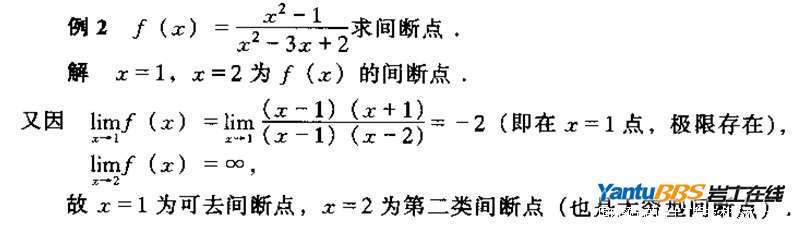

x=1怎么也是间断点呢??分子分母把(x-1)约了,该点函数有值吧。左右极限又相等,应该是连续点嘛。

答案错误啊,左右极限存在且相等,且函数值不存在才是可去间断点

x-1处分母等于0,(x-1)不是可以随便约的

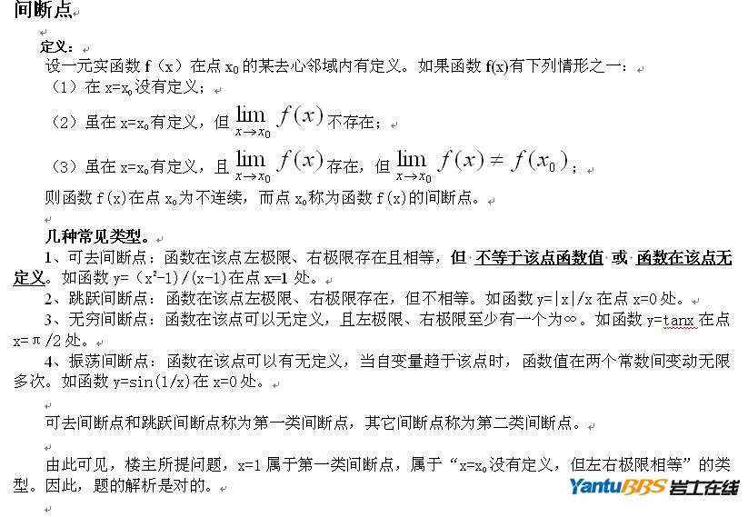

分母是为(x-1)(x-2),就是看1,2这两点,函数定义域是x不等于1,不等于2。极限来看,x=1当然属于间断点,极限存在,但定义域不在撒。

具体可以参照高等数学相关内容。
