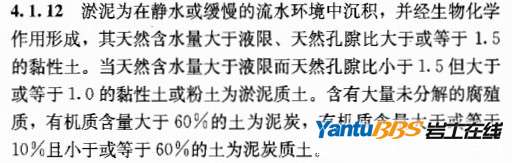

2008年专业知识上午第2题:
对某土试样测得以下物理力学性质指标:饱和度S1=100%,液限WL=37%,孔隙比e=1.24,压缩系数α1,2=0.9 MPa-1,有机质含量Wu=4%,该试样属于下列选项中的(    )。
(A) 有机质土    (B) 淤泥质土    (C) 泥炭    (D) 淤泥
求解答过程啊

岩土工程勘察规范表A.0.5,Wu<5%判定为无机土,排除A.C。
在根据孔隙比e确定为淤泥质土
