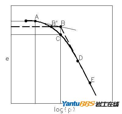

各位坛友,大家好。地基沉降计算是注册考试中会出现的问题。在进行计算的时候有两种方法,一种是分层总和法,另一种是规范方法。在分层总和法中,
有3个公式可以应用。其中第一个公式是根据侧限压缩实验原理,根据假定条件(试样的底面积不变、土颗粒体积不变)推求出来的。后两个公式是根据第一个公式,再结合压缩指数推出来的。按道理说,应用这3个公式进行沉降计算,计算出来的结果应该是一样的,但我验算了几道题以后,发现计算出来的沉降量有差别,不知道是自己计算错了,还是有其他原因。恳请论坛高手指点。分层总和法的公式见图片。

差别不在“分层总和”。大家实质都是分层总和,没区别。
差别在采用的土体变形计算指标不同。
用压缩模量,采用的是上图黑实线;用压缩指数,采用的上图黑虚线。
例如,所采用的压力段终点为E,压力段起始压力对应于A~C的点时,实际算得的沉降均对应于上图中(B'-E)段。
那么,
(1)压力段起始压力对应于A~B'的点时,算出的沉降会比采用压缩模量的沉降小。
(2)压力段起始压力对应于B‘~C的点时,算出的沉降会比采用压缩模量的沉降大。

第一个、第二个计算结果是相同的。
第三个公式,如果计算Es的时候,用的初始孔隙比是e1,那么与第一个第二个就完全相同(计算沉降的时候应该这么用)。如果用的初始孔隙比是e0(就是环刀内土样还没有受到固结,此时压应力为0),那么沉降计算结果就不一样了(按土工试验方法标准求Es,为便于不同土之间进行比较,用的是e0)。用e0的方法求Es,只是为求Es,注册岩土专业考试就是这么做的。
以上都没有错,只是适用条件不同。
用应力面积法的原理与分层总和法相同,但计算沉降时,应力面积法求得的应力面积是精确的,而且同一层土即使很厚,也可以不用分层。

我自己又研究了下,第一种和第二种的计算结果是一样的。至于第三种,暂时还没计算
