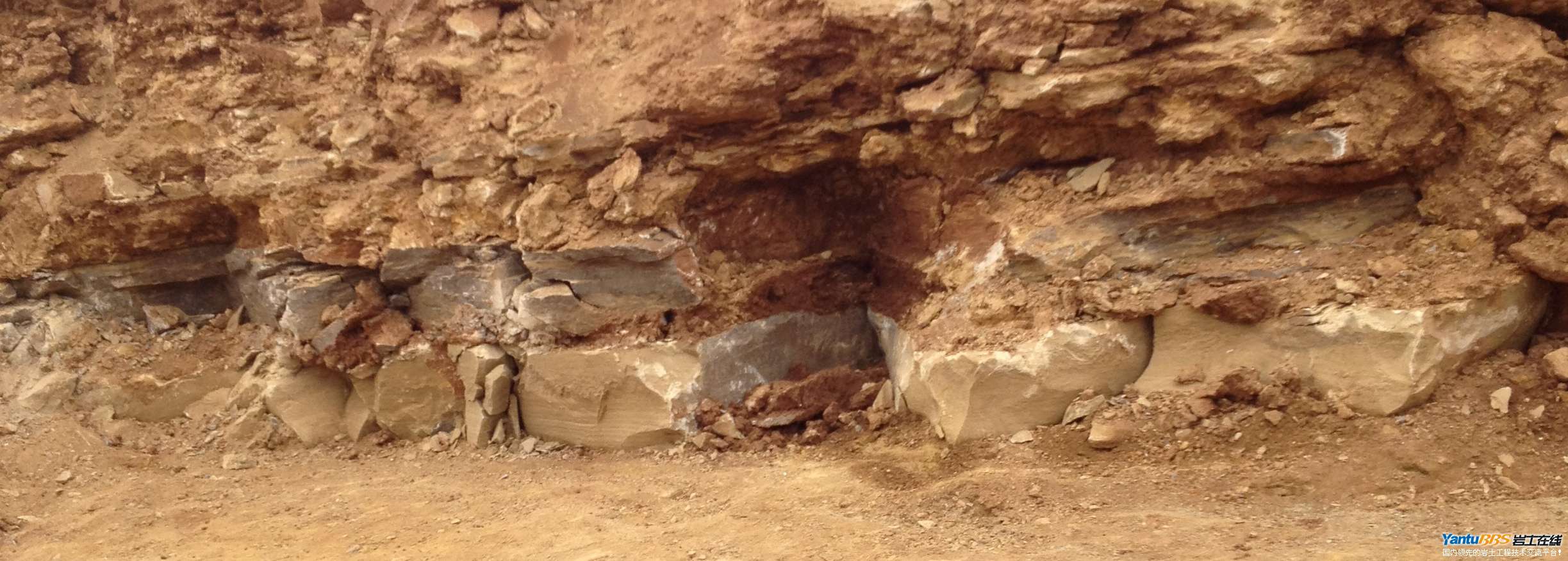

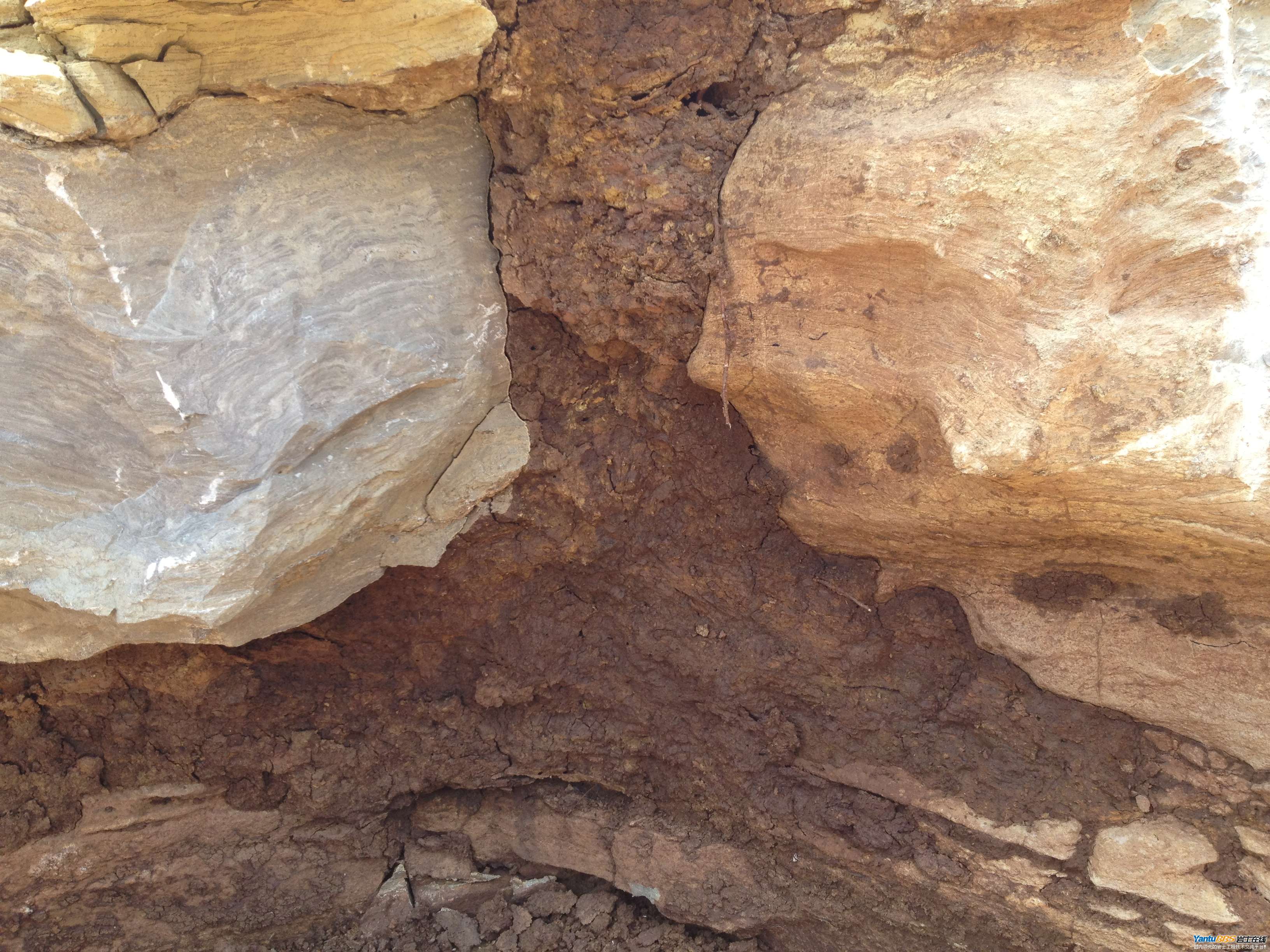

请各位网有讨论下图片中灰岩层间土的成因:山东某工地,基槽挖开后发现灰岩岩层之间及裂隙中发育棕红色可~硬塑粘性土,与灰岩呈互层状。

裂隙充填...

灰岩形成的水平或竖直溶洞被粘性土充填而成,

风化裂隙充填吗?学习了……

溶蚀裂隙、溶沟、溶槽、溶洞被粘性土充填

裂隙充填~

灰岩是可溶岩,产生的溶洞充填物而已
