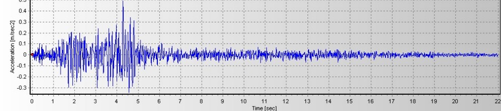

为何我的边坡在地震力作用下 软弱面上的塑性区比天然状态下还少啊?
我将天然状态的模型迭代至收敛
然后再在此基础上加入水平方向的如下图的地震波 作用了22秒
计算完成时,我看了下模型中倾外的夹层中的塑性区分布,居然比天然时还少,不知道是为什么啊···
求高手解下···
这个时候是不是还应该要在地震作用结束的基础上,再用静力作用下的迭代算至收敛,再进行分析才行啊?因为地震完时 不平衡力还很大
到底以哪个为准来分析啊?

楼主原谅我不是来回答问题的。。。。
请问下楼主关于动力分析的几个问题啊,一直搞不明白
1、flac3d地震波输入只允许输入应力时程曲线,楼主这个是加速度的,请问用书上公式该怎么积分出应力啊?(是用excel算还是用flac命令?)seismosoft软件只能输出速度时程(楼主用的是这个吧)
2、楼主阻尼是用的哪种阻尼?瑞雷阻尼的阻尼系数是怎么确定的呀
3、楼主说作用了22秒,这个现实中的22秒在flac里面是怎么体现的?控制时间步的命令set age ,后面这个数值参数是怎么确定的呀??
