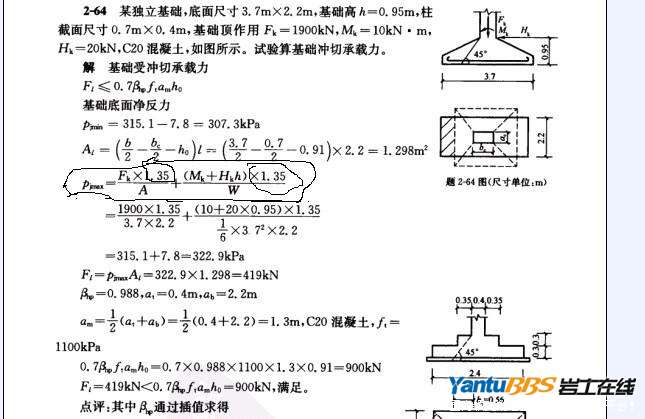

题解中的第四行公式里分别在分母乘1.35的依据是什么。求解答。

作用组合的分项系数

不过还是不能理解乘作用分项系数的依据是什么,于海峰的教材里没有乘这一分项系数,依据《建筑地基基础设计规范》(2011版)第3.0.5,个人理解在计算冲切承载力时没有乘分项系数这一说法,在8.2.10中“G——考虑作用分项系数的基础自重及其上的土自重,当组合值由永久作用控制时,作用分项系数可取1.35。”但这里的解释与冲切计算没有关系。

这个要参考建筑地基规范中的相关内容,分项系数的取值。

     谢谢北侠和duanqj80的帮助,问题已解决,在《建筑地基基础设计规范3.0.6第4款找到依据。

请问是不是把题中的荷载都看作是永久荷载?

题目默认是永久荷载控制,恒载分项系数取1.35
