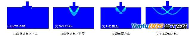

只看该作者 4楼 发表于: 2013-05-15
土体破坏参照下列过程(有限元模拟结果):
共2条评分 ,土币+18
hugeluke 土币 +13 我是大评委,评分给态度 2013-05-16
昆院工学智囊团 土币 +5 我是大评委,评分给态度 2013-05-15

只看该作者 6楼 发表于: 2013-05-15
谢谢4楼的有限元模拟结果,但我想找到理论上的一个解释结果
