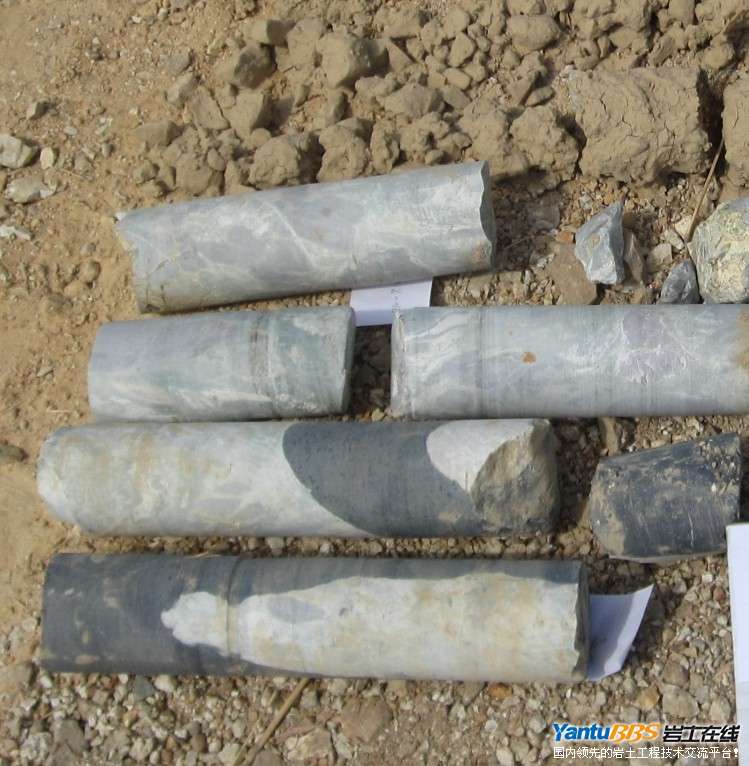

一栋楼里面有2种岩石,如上图。。大家感觉是什么岩性了。。
个人感觉深灰色为后期侵入的岩脉。。灰白色为硅质白云岩。。求高手指点。。

报告里深灰色的定名岩脉可以吗???

上面白色的跟大理岩好像也有点象啊看不清楚不敢判断呵呵

朋友,定名不是这样一孔之见一张照片之见哪,要先从宏观上了解场地在区域上是个什么情况,可能出现哪些时代的大致地层,然后根据钻孔揭露岩石特征,就比较好判断了。浅色80cm左右处疑似有方解石晶簇和溶蚀裂隙,推断可能是碳酸盐岩,可能是灰岩、大理岩化灰岩、角岩化灰岩(注意其间有深色近炭质灰岩薄层)等等;深色的可能是侵入体,辉绿岩脉吧
