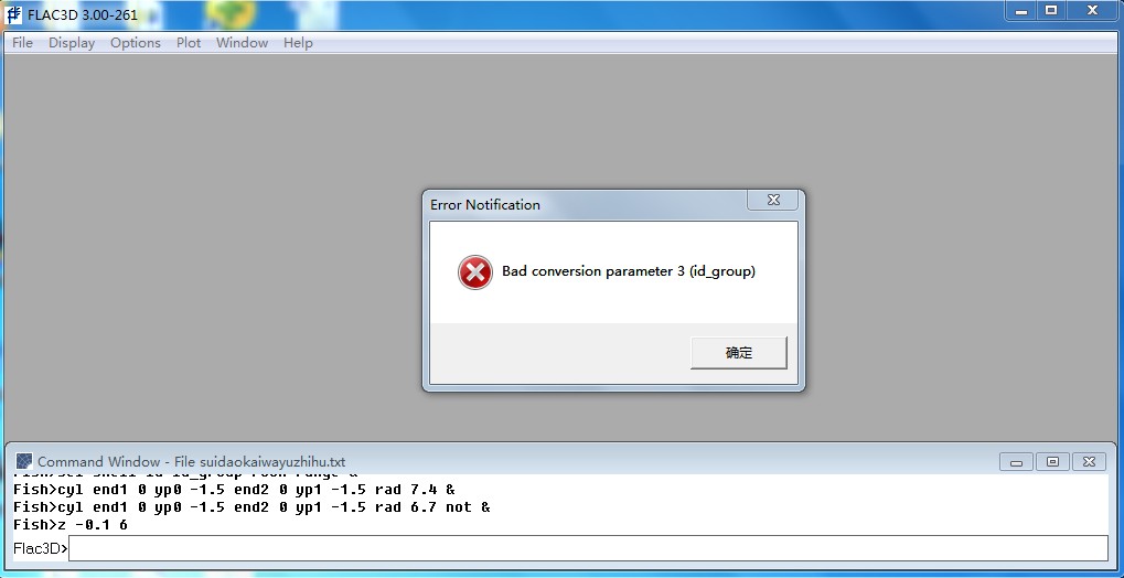

本人新手一名,在做FLAC 3D实用教程(彭文斌)的例15-5 开挖与支护浅埋隧道时,一直出现错误,检查了命令流好几遍,不清楚是什么问题,求各位大神指条明路,本人不胜感激!

"Bad conversion parameter 3 (id_group)", 你的命令流中前面没有这个参数 (id_group)的值。或者在以前版本中这是个内置参数,现在版本不是;或者写错了。
先弄清楚这里要做什么,再根据你命令流来修改。
