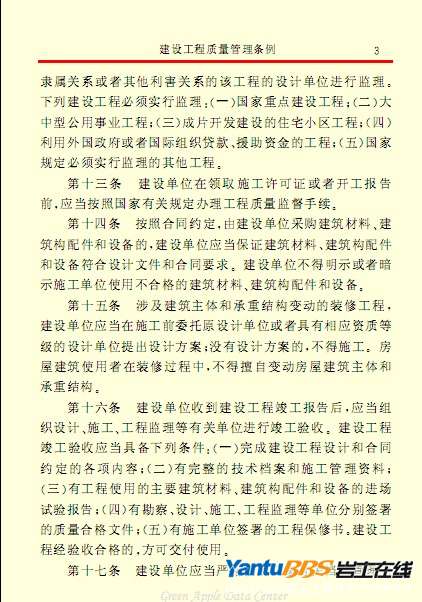

2012年专业知识上午第70题,选项D为什么是错的?

勘察设计提供什么合格文件的不用的啊

只看该作者 2楼 发表于: 2013-05-28
回 lw200606 的帖子
[attachment=259821]

兄弟没搞过项目吧,搞过项目就知道了,竣工验收的时候,施工单位有很多资料要勘察、设计、监理、业主签字的,是在同一个单子上各单位签字认可,而不是分别提交什么质量合格文件。

那个选项D和建设工程质量管理条例第十六条的区别就是签署和提交,也许你说的是对的

条例上是分别签署,不是分别[b]提交

要认真仔细阅读

应该是分别签署,不是分别提交
