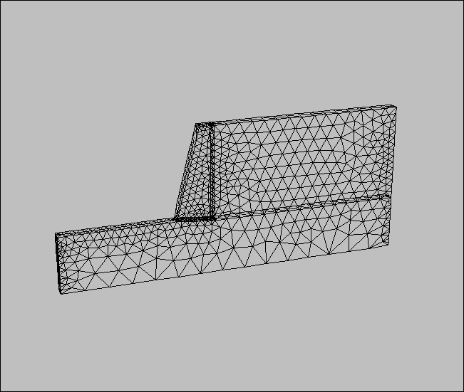

RT 请教大家
建立了个挡墙的模型 如图
为了求得挡墙的倾覆力矩 故想用FISH求得挡墙从挡墙底起每一米的水平力之和
编FISH如下
运行过程无报错 但是FLAC3D中一调用就卡住
请教大家是哪里出了问题 谢谢

补充下
运行时程序卡在
wall_sxx 这步
