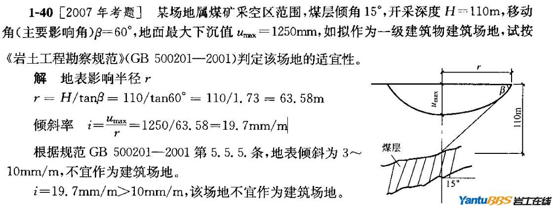

此题答案我已经找到,只是这个半径的公式太不清楚了。在第四章采空区P571页(6-4-18)下面找了个注解关于影响半径的
但是这部分很不清楚,什么上山下山的。对这块写的清楚点的是否还有规范和参考。

看看三下压煤开采规程

5.5.5第三条

你说的三下是不是建筑物、水体、铁路及主要井巷煤柱留设与压煤开采规程
5.5.5我看过了,就是我找到的,但是具体那几个参数是怎么来的没出处啊。
