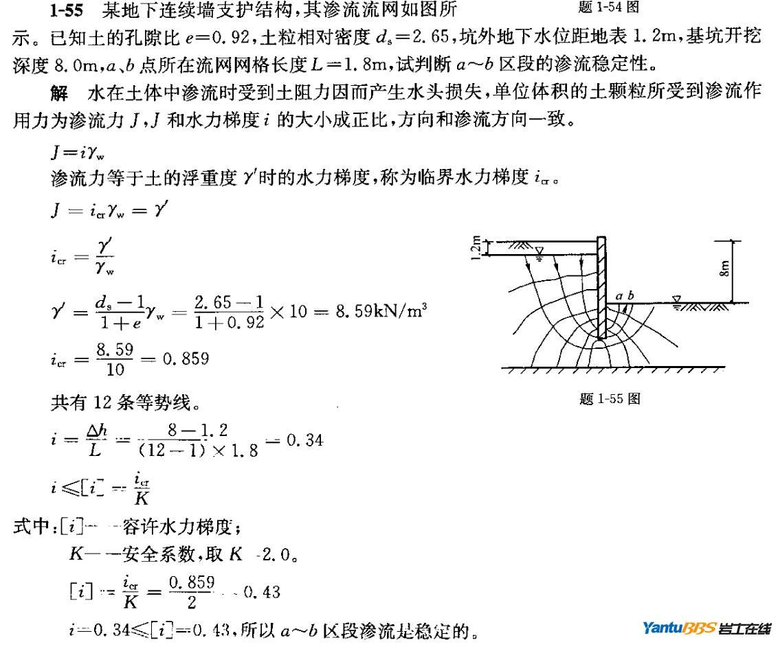

安全系数2这个事情从哪里来的,大家做的时候会考虑么?

貌似高老的书上有,K=2.0~2.5

这个又不是规范,这么解题我觉得挺有问题的。
