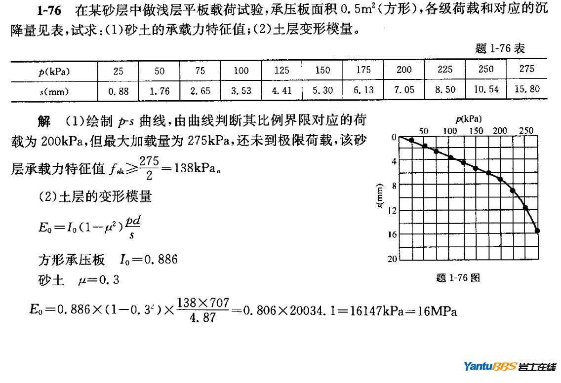

这道题的疑问是在P取值上面,《勘察规范》上10.2.5写的是p-s曲线线性段的压力,那么明显应该是200kpa,凭什么取一个特征值?
求大牛给予解答。

(1)承载力特征值计算应该明白吧:由于没有达到极限值,所以取最大加荷值为极限值,是为保险考虑;(2)所谓线性段,p/s其实就是一斜率,取200和取100差别不大,可以代两个数看一看,题目解答太死板。

同意楼上解释,以上公式是弹性阶段的
