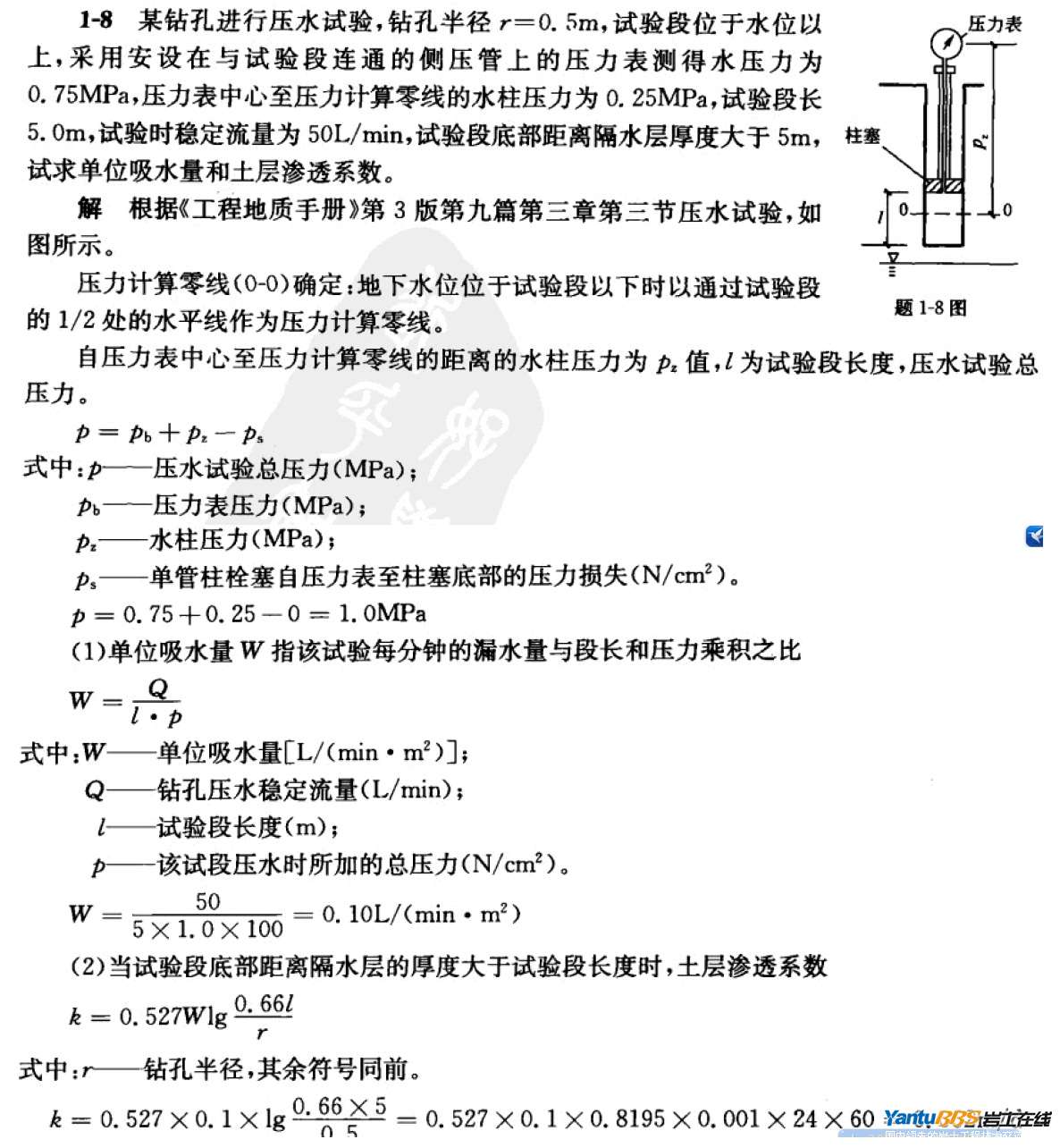

这道题现在在《工程地质手册》第四版上1004~1009页,但是和这个表达式有些不同
第一个公式相同,但是为什么本题要再除以100,我看见1010写着单位吸水量是0.01MPa压力每米压入水流量,但是只是这么简单地除以100是否合适?

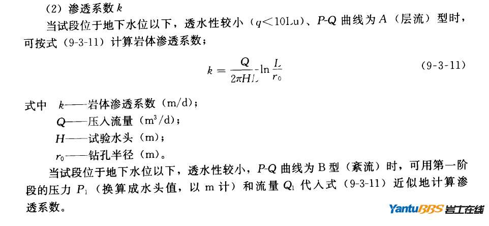

第二个公式就完全不同了,我用手册上的公式算出来和他相差比较多,另外第四册提供的渗透系数的公式是
这个H在本题中如何取值?

这种单位吸水量用透水率直接除以100搞定的公式从哪里来的啊?

就是乘以10然后除以1000就可以,即除以100即可。其实就是将水头的高度转化成兆帕而已。

对啊,这个公式不就是说他们的关系就是线性的么?
还有我后面一个问题,就是k这个公式里面H如何取值,将压力1MPa换算成水柱100m,带入后面这个公式是0.0366和标准答案0.062差得多了。
另外手册第四版说这个公式用于岩石

1、单位吸水量压力用的水头,压力1MPa=100m水头,所以除100,如是算透水率吕荣就不用换算。
2、上述渗透系数公式取自工程地质手册 第三版 相关章节,第四版已调整
