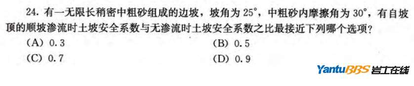

请大神教一下,不知道如何下手,滑动面取多少?稳定渗流动水力取多少?

砂土无渗透边坡安全系数
Ks1=tgφ/tgθ
φ-砂土内摩擦角
θ-边坡坡角
有自坡顶顺坡渗流的砂土边坡安全系数
Ks2=(rsat-rw)•V•cosθ•tgθ/((rsat-rw)•V•sinθ+ rw•V•sinθ)
Ks2=((rsat-rw)/ rsat)•(tgφ/tgθ)
rsat-砂土饱和重度
rw-水的重度
Ks2/Ks1=(rsat-rw)/ rsat)
这里说一点中粗砂的饱和重一般1.9左右

0.5...........................

于海峰培训教材上册有关于这方面的计算,如果看过这本教材,不用计算,直接选0.5即可

无粘性土边坡有顺坡渗流的安全系数是无渗流时安全系数的一半

土力学上有解释  无粘性土边坡有顺坡渗流的安全系数是无渗流是安全系数的一半
