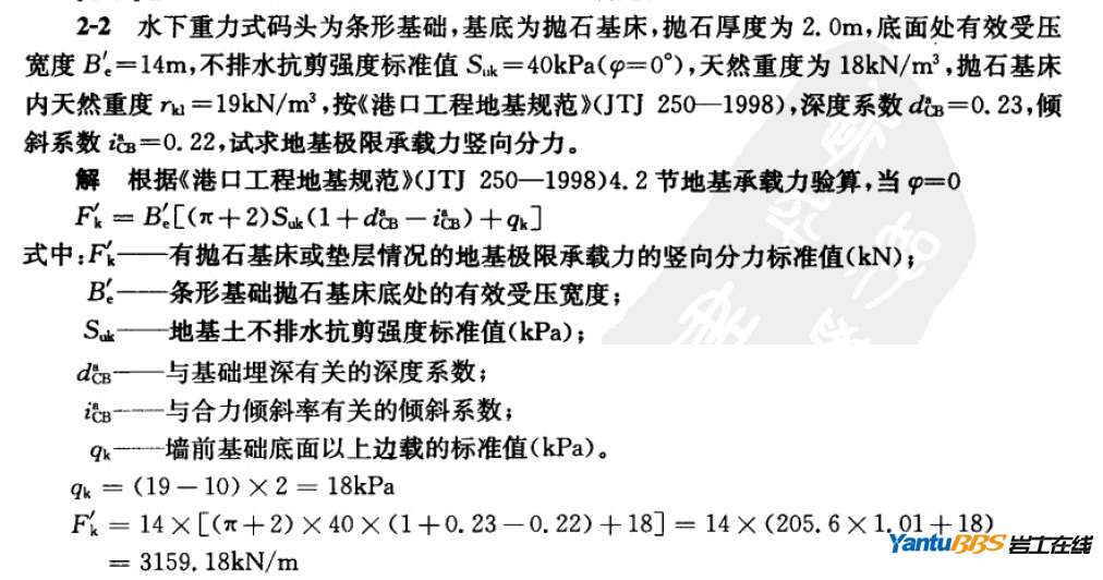

这道题主要是我没有概念,所以无法理解其中的一个参数qk,
另外天然重度18,抛石基床内天然重度19,这两个分别指什么,难道第一个不是基床内的重度么?

我的理解是18是地基土的,19是基床换填块石的,以前做码头的什么我咋都不记得用过这些公式啊~

qk呢,从我们学太沙基来讲,应该是地基土上面的均布荷载,这里的话难道不考虑整个的基底压力么

qk我明白了,这个基本的。
