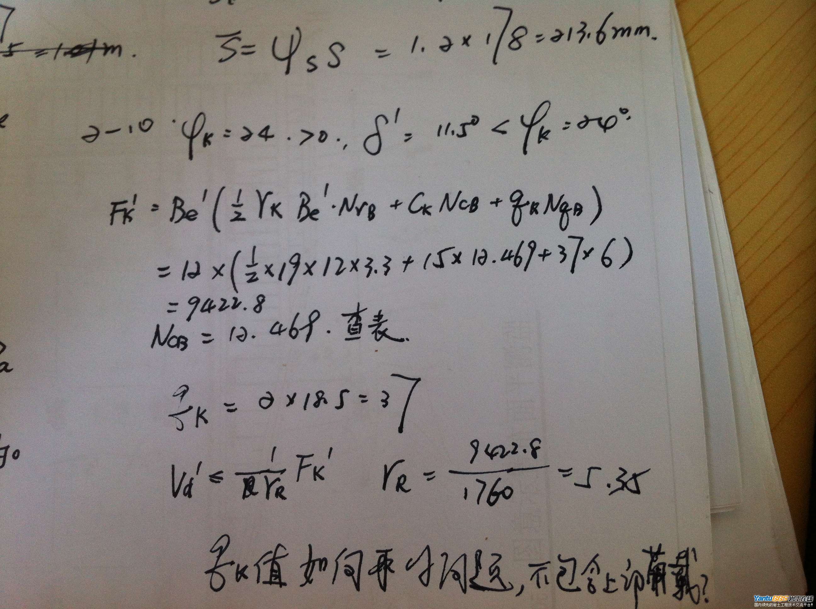

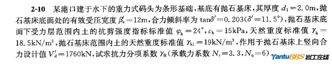

但是答案却没哟这道题,我做完后贴出来请大家看看对不对,才发现规范更新了,等我找到新规范再做一个比较一下
这个是老规范的做法,看看对否

我一直有个疑问,qk为什么只是上面抛石垫层的,为什么不包括基础及上部荷载呢?
