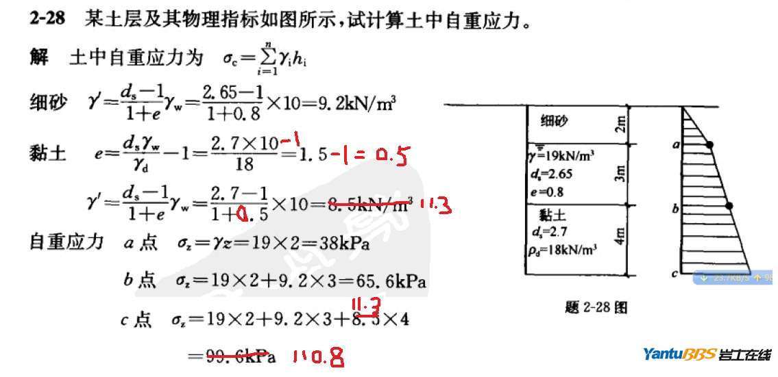

总算找到一个我对了,书上错了的,请大家看看,粘土的e应该是0.5,这样浮容重就是11.3,这样C点就是110.8
是不是

改的很对
,没看看2-27错了没有?

27我做的和答案一致,用的是本站的纯题目版,但是答案用的是第三版照片版的

很显然是书上的错误

那本书上的错误非常的多,很考考生的学习辨别能力

1.5的孔隙比,你以为是淤泥呀!!!

对的,你的计算是正确的。
