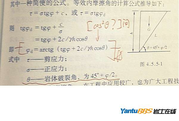

2003年真题案例上午,第23题目
看于海峰的教材,还有视频讲座:说规范公式里的cos项,推导出来应该是平方。
我查了查《边坡》最新规范50330-2002,条文说明第4.5.5。规范没有把cos平方。
万一下次考到,我该怎么取呢?

是要加平方的,征求意见稿已经改了。

这个应该不会考,如果考到了,没指定规范的,用平方的那个正确的公式;如果指定《边坡规范》,还用规范你错误的公式
