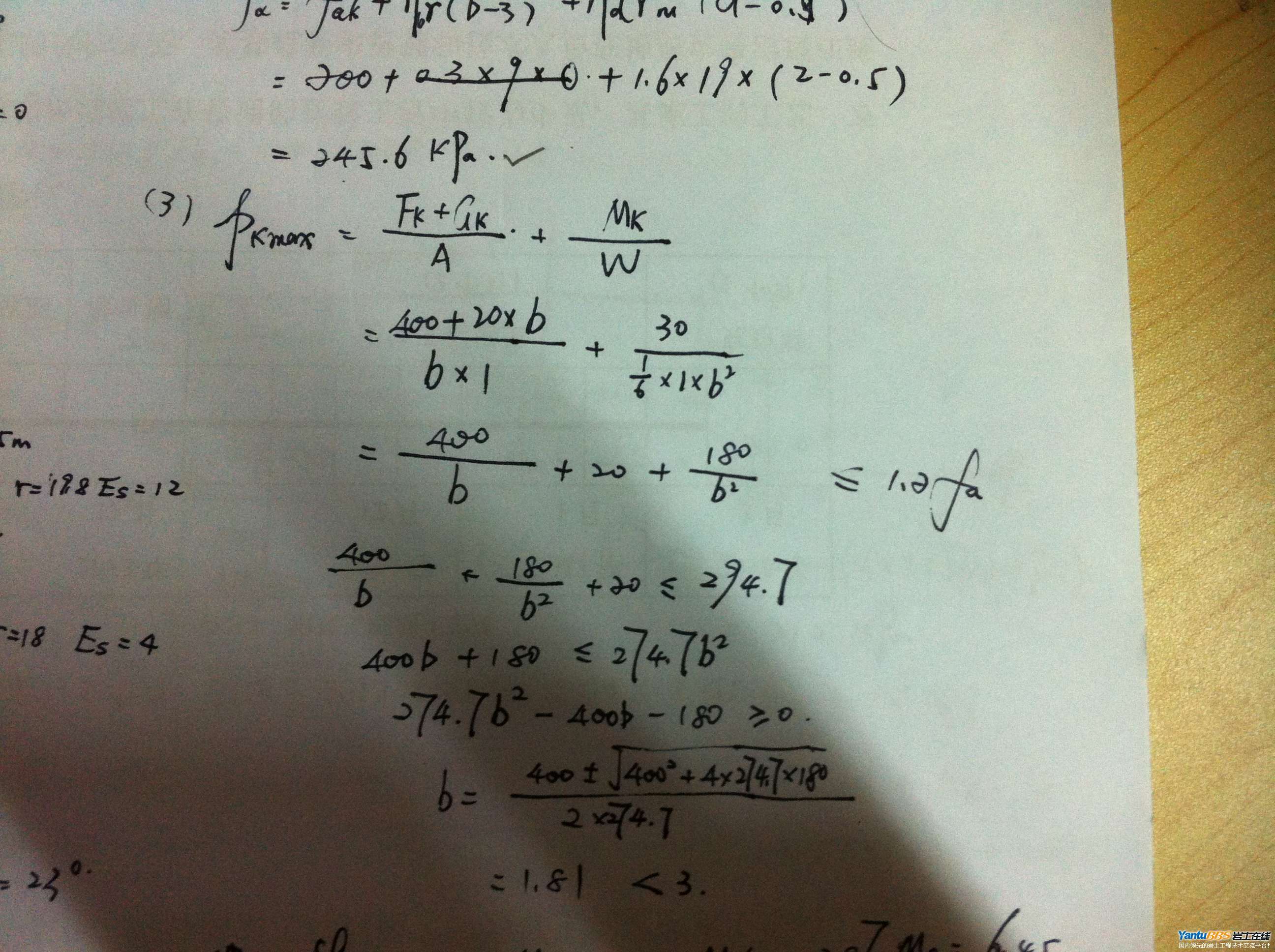

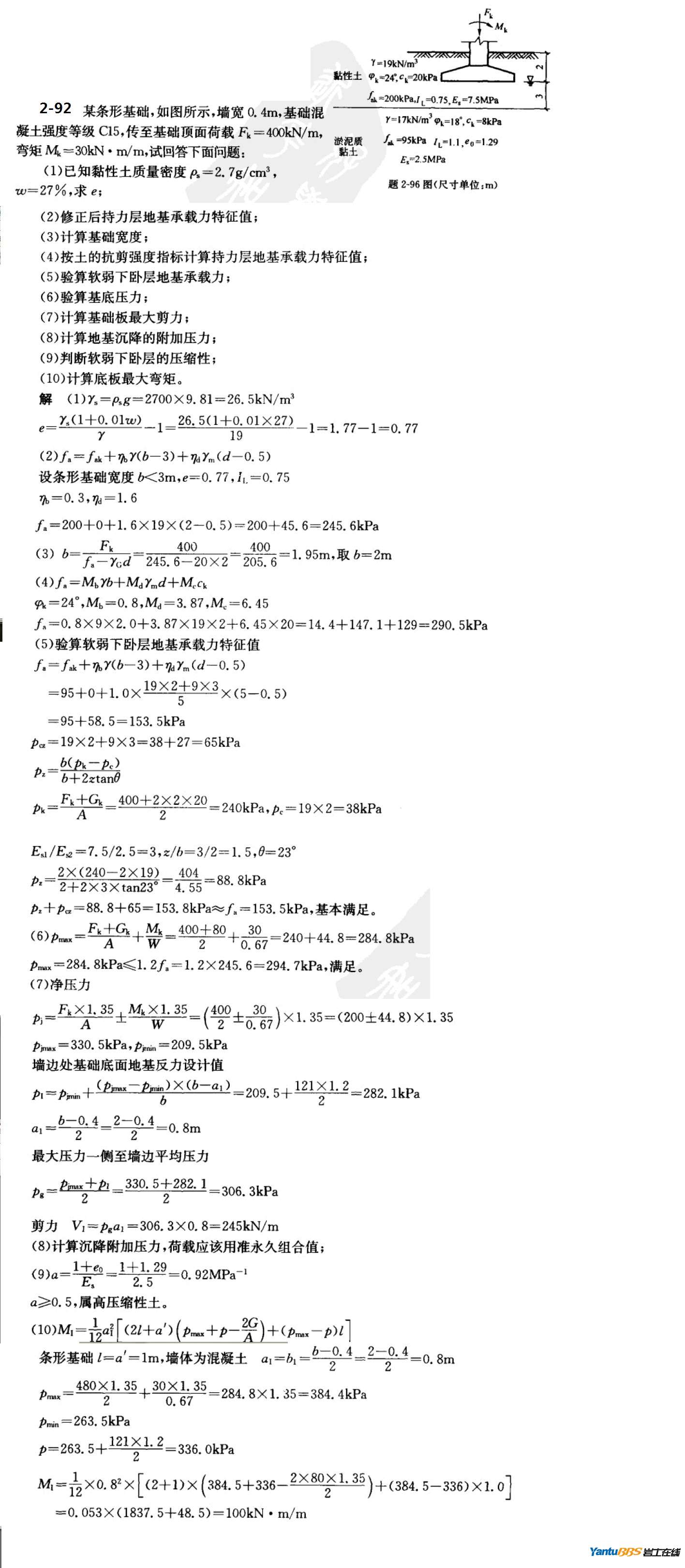

从今天开始就以第四版的题目编号为准了
1、计算基础宽度的时候用这个公式合适?这个是中心荷载下的,应该用偏心荷载下的公式才合适吧?
我用Pkmax≤1.2fa得b=1.81
离线ayurveda
662
6632
146
只看该作者 1楼 发表于: 2013-07-24
按住ctrl+鼠标滚轴可以放大缩小图纸
我得到的答案就是
2、计算软弱下卧层地基承载力时候Pk我觉得应该用Pkmax才合适,平均压力恐怕包不住
3、计算沉降附加压力的时候,那个准永久组合也应该用Pkmax-土重
离线ayurveda
662
6632
146
只看该作者 2楼 发表于: 2013-07-24
请问我的想法是否正确?
