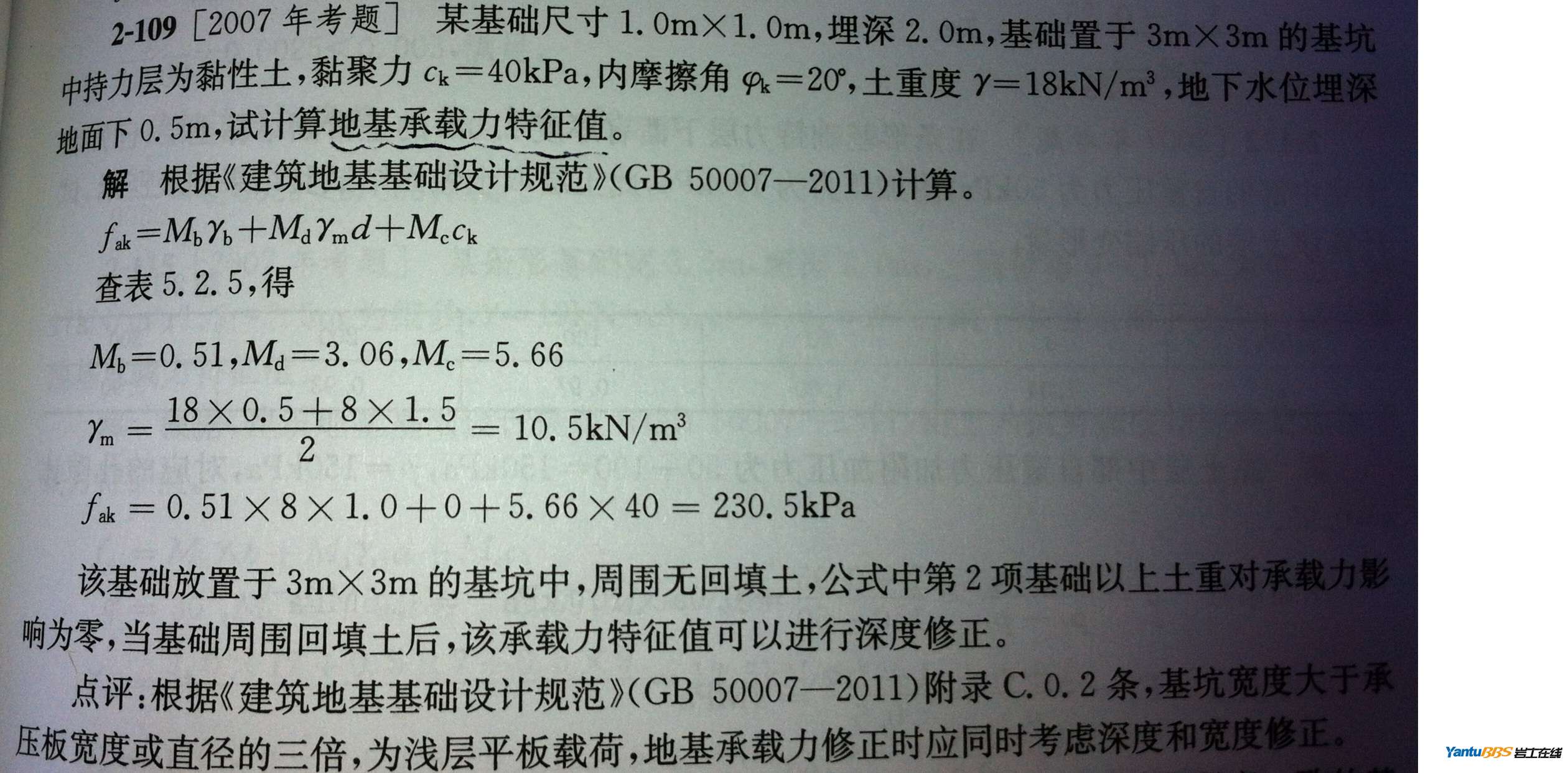

绝对的陷阱,如果错了我觉得挺冤枉的
这道题其实承载力很好算,关键是这个d,也就是说,按照基础宽度比较,是符合浅层承压板的,我是觉得如果按照开挖深度还是应该进行深度修正的。
题目解答用了fak,就是特征值,也就是浅层板未经过深度修正的特征值
各位如果遇到这个题目会修正深度么?

这个陷阱是很隐蔽!一般不提基坑平面尺寸的,另一方面,通常用C、φ直接用此式求fa的。

是应该修正
以前有道题目刚好相反,告诉你是深层平板载荷试验
如果你修正,你就挂了
