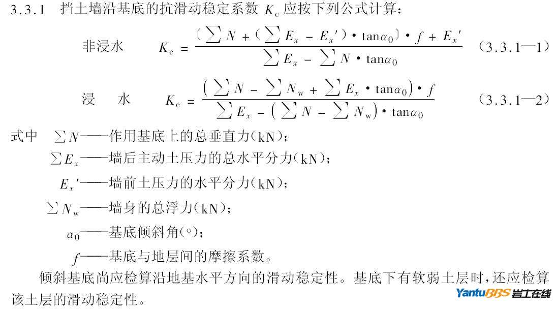

[急切求助]《铁路路基支挡结构设计规范》抗滑稳定系数疑问 [复制链接]

验算的是水平方向的抗滑?还是沿着基底倾斜面的抗滑?
连这个都看不懂,求教!

只看该作者 1楼 发表于: 2013-07-26
这个应该是沿基底斜面的抗滑。

只看该作者 2楼 发表于: 2013-07-26
那乘以摩擦系数的中括号里第一项是竖向荷载,第二项变成基底平面倾斜的法向荷载,两者能相加吗?

只看该作者 3楼 发表于: 2013-07-26
是基地倾斜面的抗滑稳定系数。你把公式的分子分母分别乘以倾斜角的余弦,就一清二楚了。

回 whzme1984 的帖子
whzme1984:是基地倾斜面的抗滑稳定系数。你把公式的分子分母分别乘以倾斜角的余弦,就一清二楚了。 (2013-07-26 09:46)
是基底倾斜面的抗滑稳定系数。你把公式的分子分母同时乘以倾斜角的余弦,就一清二楚了。

只看该作者 5楼 发表于: 2013-07-26
是基地倾斜面的稳定系数!

只看该作者 6楼 发表于: 2013-07-26
N是总垂直力,总垂直力乘以摩擦系数是水平方向的抗滑力
  加上的Ex'也是水平方向的抗滑力。

回 whzme1984 的帖子
讲得很有道理,的确是这样子。
