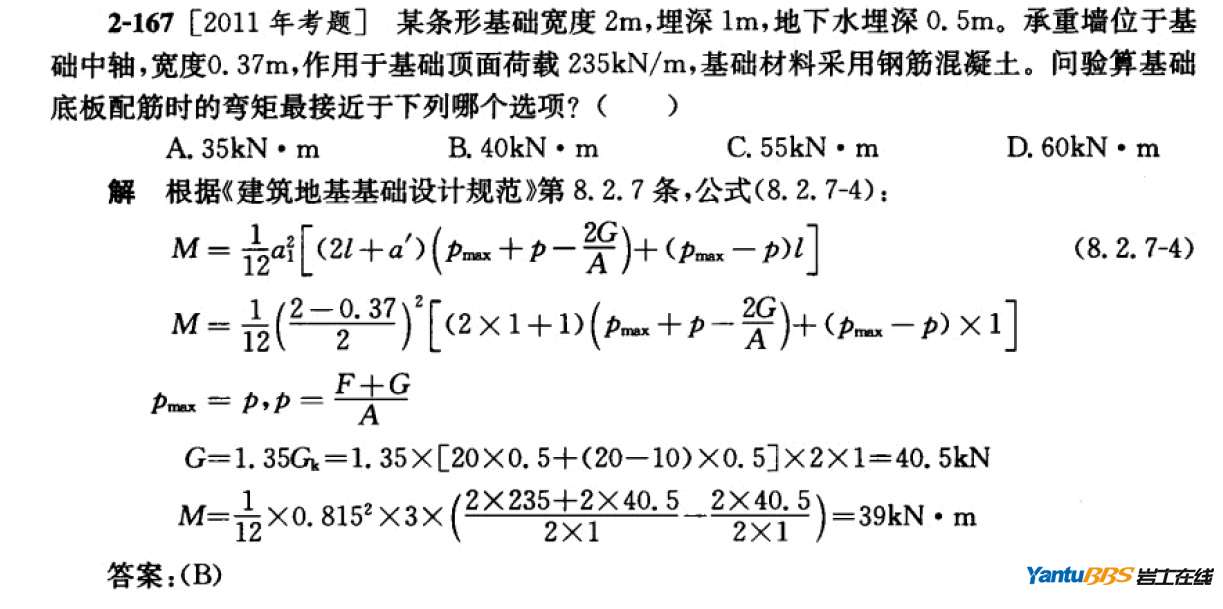

1、我的问题是条形基础为什么不用8.2.14算弯矩呢?
2、另外这个公式里面G是Gk*1.35,p和pmax为什么没有*1.35?
第二个问题我已经第二次遇到了,发现在刘兴录里好几道题在求p或者pmax的时候都不对Fk或者Gk乘以1.35,同时题目里也没有明确是设计值,希望哪位高手站出来指点一二,谢谢。

上一版规范还没有8.2.14的公式,2011版刚加的。

我采用8.2.14计算,由于在计算Pmax和P的时候对GkFk乘以了1.35,所以结果是52.7
我试着取消掉这个1.35,结果是36.7

这道题应该是要乘1.35
但是计算的结果与乘不乘1.35是没有关系的。
这里我们可以理解为()内用的是作用的基本组合时基础底面边缘净反力设计值。因此G是可以消除掉的。

用哪个公式都一样  一个是简化的而已  不用考虑自重影响 公式中2G/a不要  直接净反力   净反力235/2=117.5    直接带公式 就完事 答案39

楼上的,你的做法和规范不同了,规范上要求设计值,必须要有1.35
而在基础工程教材里面,是直接用净反力来算的,关于G要不要的问题我明白了,但是关于1.35的问题我觉得好像在教材与规范上是有差别的。

是规范的简化版 实质一样 2Gk乘1.35与Pmax+Pj中(基本自合)的自重相互抵消 后一项Pmxa-Pj同样抵消  为什么必须乘1.35?   用意何在?
