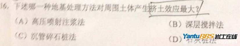

我觉得沉管和石灰桩都有挤土效应,而且石灰桩能膨胀,挤土更强

应该 是C吧

石灰桩好像是先钻孔吧

D

沉管碎石桩!

CCCCCCCCCCCCCCCCCCCC

沉管有挤土。。。

沉管碎石桩,靠的就是挤土密实加置换!
