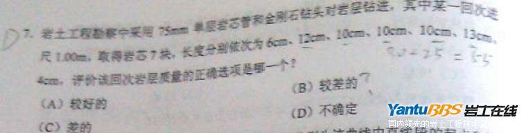

第7题,这个题很出名啊!很多人都掉到陷阱了吧!可是即便是掉到陷阱,这个知识点还是掌握的,并且在实际操作中不可能把单层当成双层来用,这样的题目,目的何在?

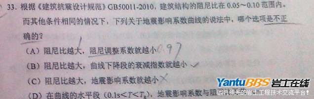

这个题目到现在我搞得还不是很清楚,但是我觉得题目最起码很不严谨,很不负责。这个题目郭嘉老师的《专业知识精讲》里给的答案是C。我认为不对。D很明显是不对,水平段的取值是影响系数最大值和阻尼调整系数之积,和阻尼比有关;AB都是对的,C看不出来是对是错。

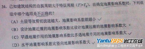

这个题目我觉得也很不严谨,特别是A。并且现在还提什么远震近震!同样的问题还有60题,我就不截图了。我觉得剪切波速没有质的变化,场地等级没有变化,对影响系数大小没关系。

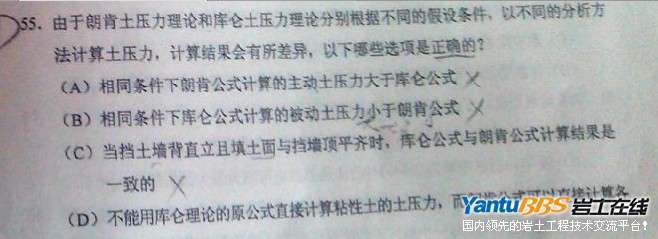

这道题AB选项翻来覆去折腾你,让你读起来怎么不舒服,他就怎么写。十足的阴险小人。
这个和上面的7题,一样阴险。

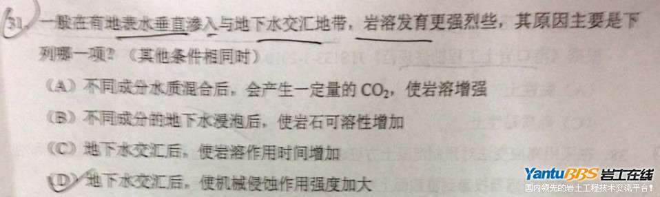

有人知道这个题目的答案吗?太偏了呀!

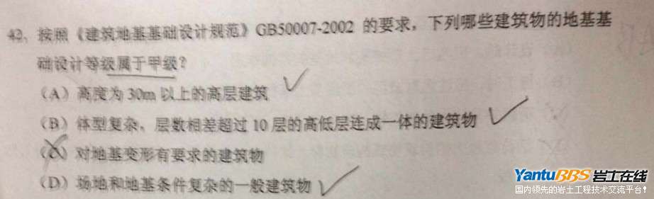

同样的一字只差,让你欲哭无泪。

有些题目规范确实是没有的
靠我们的常识去判断,比如岩溶那个

第七题能不能讲讲?不懂为什么选D。

因为你没有看清楚题目,是单层,不是双层

33题同意选择D
