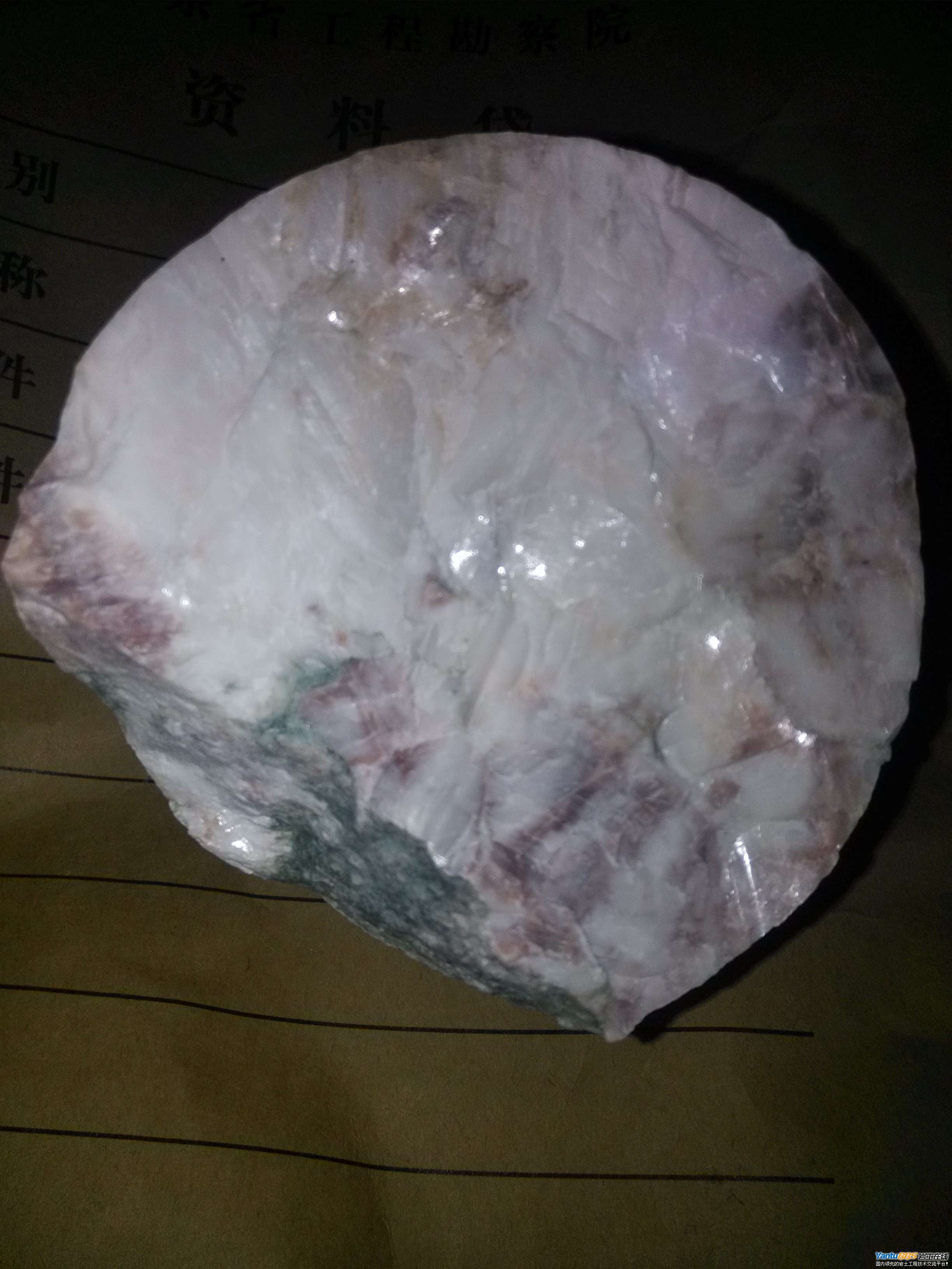

[请教]请教大师以下1#2#岩石分类及成份。 [复制链接]

第一张照片,是角砾状灰岩(形成原因:是灰岩动力变质形成构造角砾,然后受热力变质作用重新胶结而成);第二张是角砾状白云质大理岩,形成原因与第一张接近,但同时胶结物也发生变质作用。 Q.z2 (&
个人的一点意见,希望共同讨论。

高人啊~~~~~~还得请教以上的呢?

wwyyaa:第一张照片,是角砾状灰岩(形成原因:是灰岩动力变质形成构造角砾,然后受热力变质作用重新胶结而成);第二张是角砾状白云质大理岩,形成原因与第一张接近,但同时胶结物也发生变质作用。 y\@XW*_?
个人的一点意见,希望共同讨论。 (2013-07-29 14:52) cy}2~w&s4
E8V,".!+E
我怎么看1#有点像凝灰岩呢? ,m:MI/ )p

第一张相片如果是凝灰岩,那么灰色的角砾从哪来的,其成份是什么,另外其岩芯你可以看到有象揉面一样的形成的小片(层)理,那是动力作用形成,不是单纯凝灰质角砾岩。

后三张图片,我看好象是石英脉侵入形成的,不知道小刀能否刻动,感觉不应该是大面积存在,另外这三张图片,最好能敲开个断面看一下。

凝灰岩,受构造影响

小刀是刻不动的,断面就如此样。1#岩芯下面就是2#岩芯和此岩芯, mVW:]|!s

首先说一下,我不是大师,只是通过个人经验简单说两句。通过以上的几张相片初步结论:该施工钻孔可能处于地层接触带部位,地层通过断层接触(断层属于老断层,部分岩石重新发生了胶结),如果下部一直都是最后这两张照片的岩石,我看照片岩石属于浅粒岩,矿物成份主要为石英。该地区地质史上构造活动比较强列烈,地层时代可能是元古代的。

NONO ,最后两张照片岩芯只有2M左右,2M以下为角砾状灰岩、灰岩。
