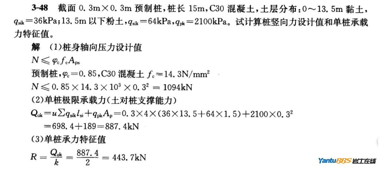

桩身轴向压力设计值是从哪里来的?请教

是不是C30混凝土的强度,但哪里能查到其值。

规范5.8.2-2有介绍。

找到了已经
