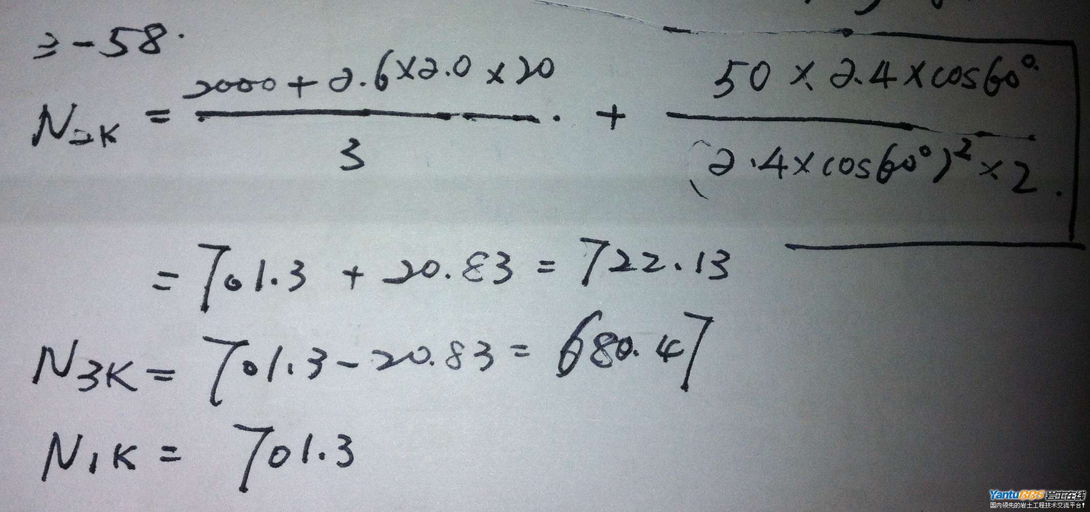

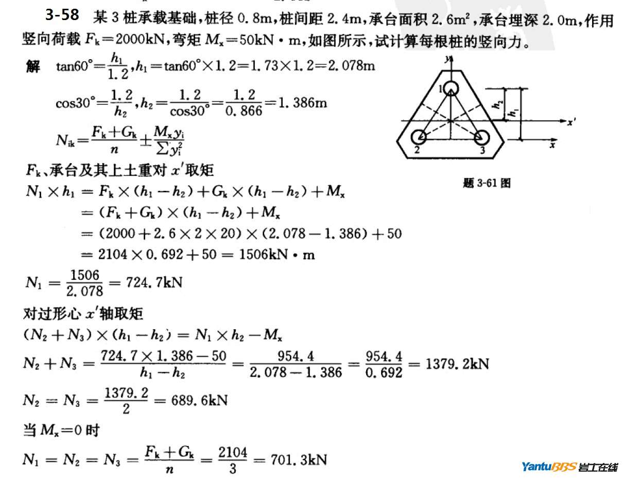

答案是这个,和平时求方形承台的不一样,为什么不能用原有的方法呢?
下面是我做的,有什么问题?

你M的方向弄错了吧
看看答案的计算的弯矩平衡等式,说明弯矩M的法向是x轴

Mx,根据右手法则,1楼的解答是将M的方向弄错了。
