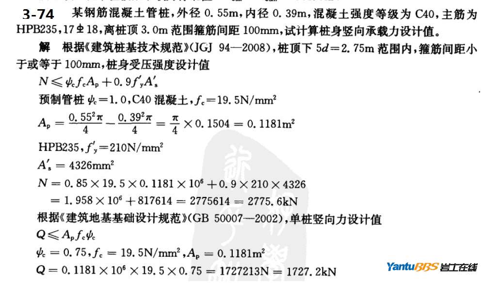

这里根据规范5.8.2第一条
要满足桩顶下5d范围内箍筋间距小于100,此题满足
还有一条,符合4.1.1条才能用本题第一个公式
结果我算了一下配筋率3.6%。已经不满足规范4.1.1,也就是说不能用5.8.2-1这个公式了
应该用5.8.2-2这个公式
各位怎么看

规范上面是不应小于0.2%吧!个人认为配筋率大应该没问题!

没看仔细,后面写着不应小于上述值
你所得对
