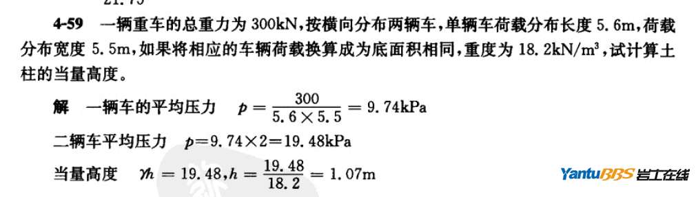

这道题,没看明白,两辆车平均压力的时候,难道分布的面积没有扩大一倍么?

我也有这样的疑问

我也有这样的疑问

这 。。。。。。。。。。

这题?别纠结了,不知所云
