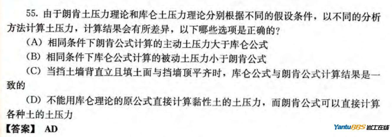

对a的疑问。
在符合郎肯假设的条件时,两者得到相同结果,与a矛盾。

B在何种条件下都不对,C缺少墙背光滑条件也不对,如果你在钻牛角尖则A也不对,那么这就是个单选题了,可试题是在多选中,故相对而言A比较正确。故选AD,哈哈~~

请看边坡规范6.2.1~6.2.5条文说明,及华南理工大学杨小平老师主编的土力学教材第194~195页,解释的比较详细

被动的话,库仑没考虑c,朗肯多了c项,肯定大一点。
