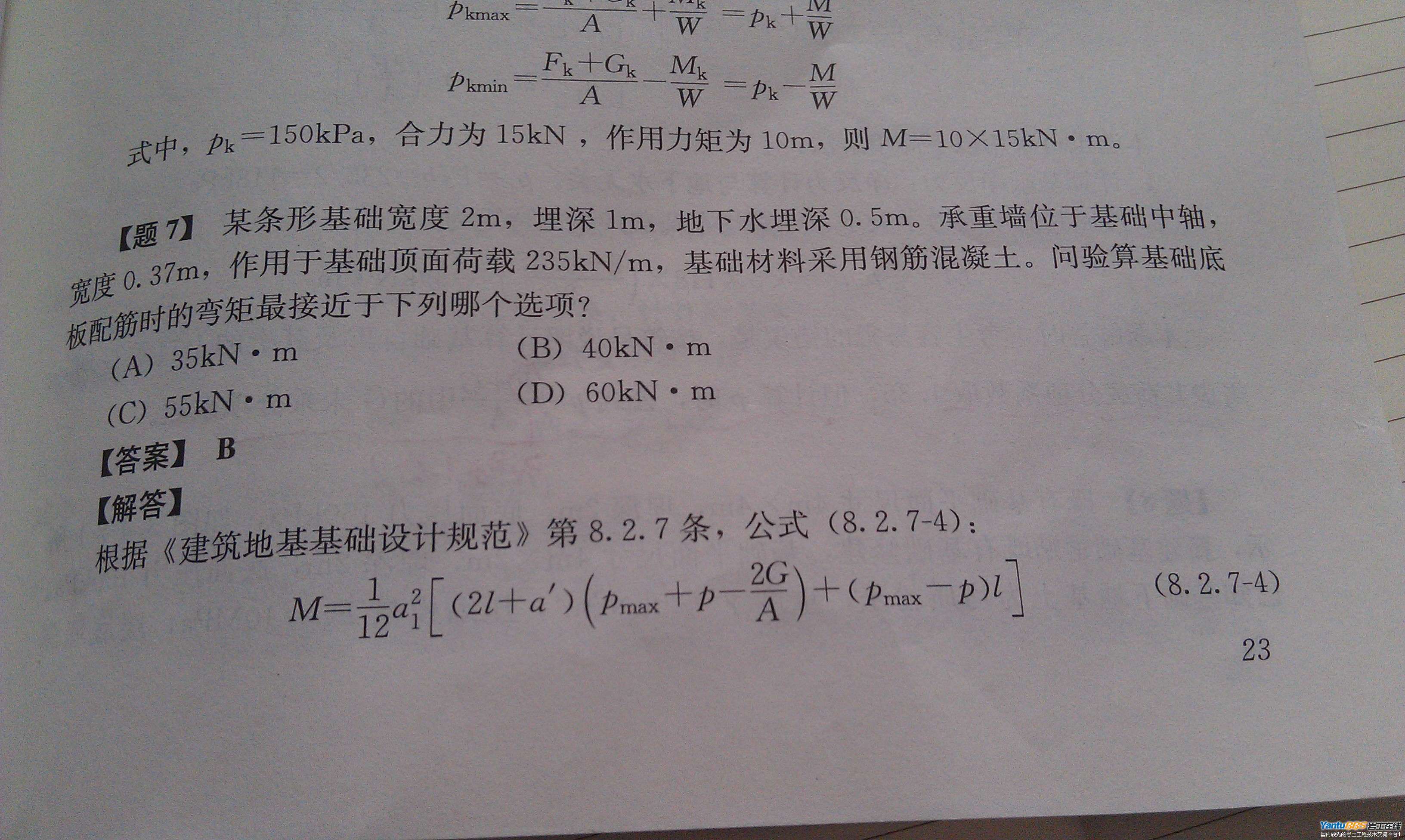

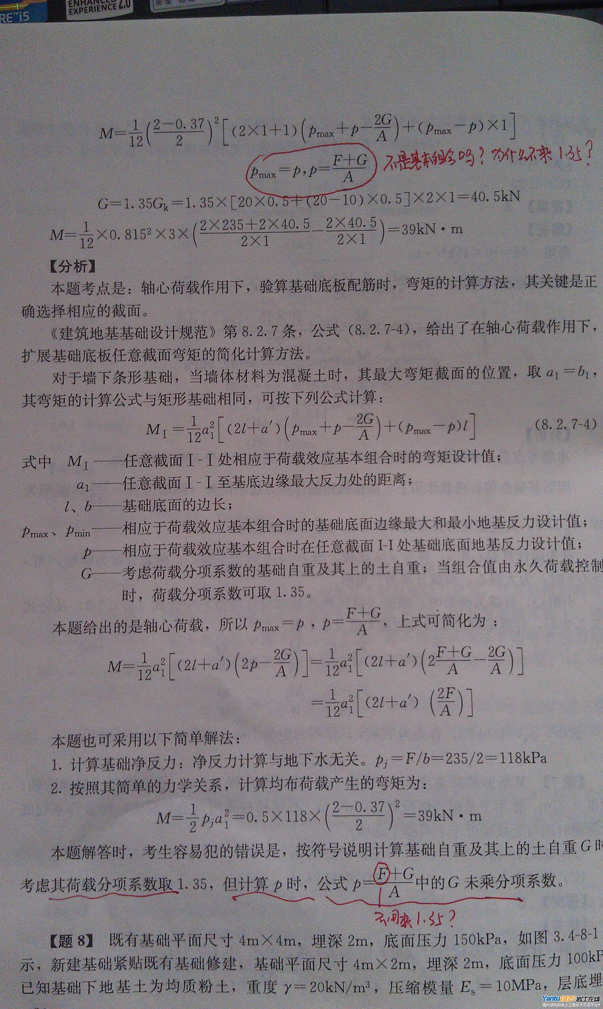

为什么只有G乘了分项系数1.35?F为什么不乘啊?

算弯矩用的荷载组合不是标准组合   浅基础规范最前面好像有说明的吧  算配筋时候G要乘以1.35

我是觉得上部结构传来的荷载F也应该乘1.35的系数,不理解为什么解答中不乘

上部结构一般情况下给出的就是设计值,不需要乘1.35分项系数
