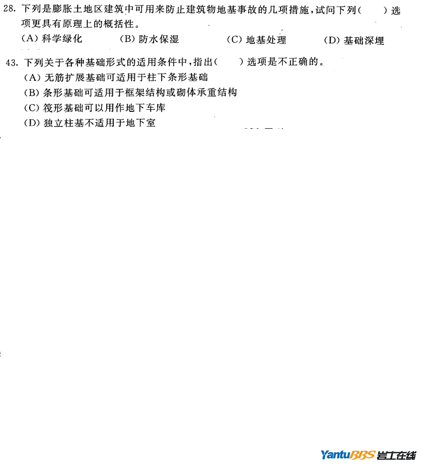

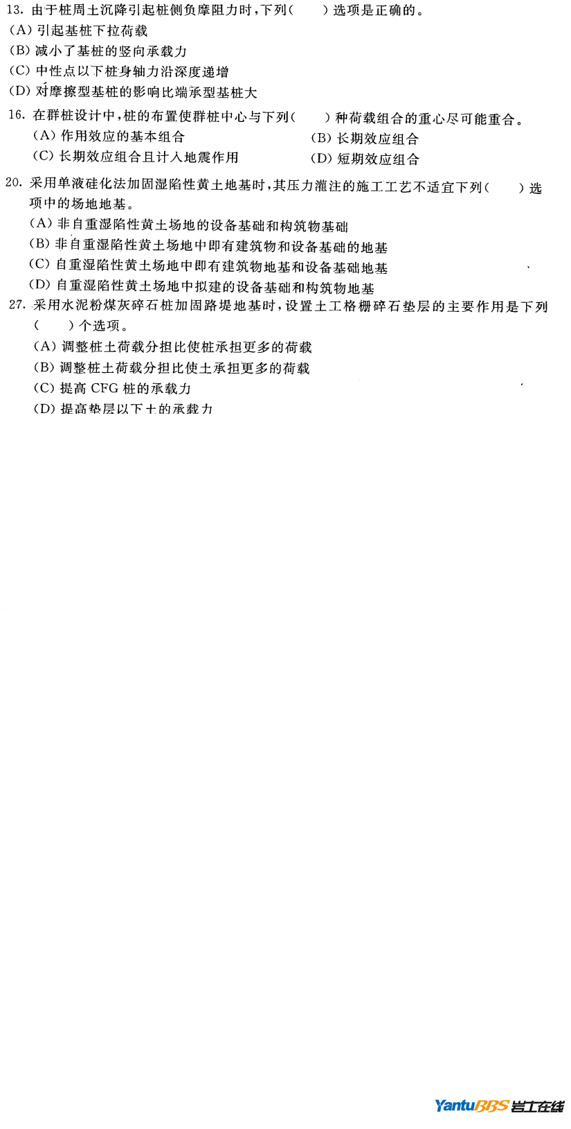

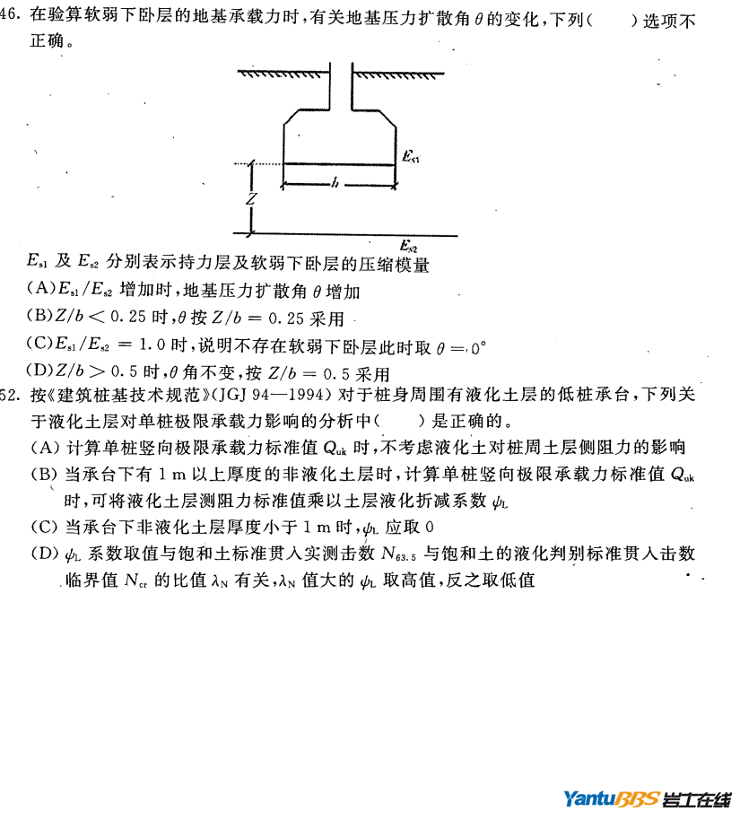

2005部分题帮忙解答  最好有出处  和依据2

看规范,看公式就理解了。

l理解我就不问了
