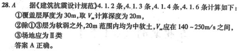

下面这道题定义的土层类别是中软土,其中是排除1、3层软弱土层的影响,我的问题是,为什么要排除软弱土的影响光定义是中软土呢。而不是取其不利的,用软弱土来定义,有谁帮忙解答下啊,多谢!

不是排除,是除。

除了,,,,还有。。。。

看不出来,算一下。

我觉得这里应该是用土要土层来进行判断,所以用的是中软土。
