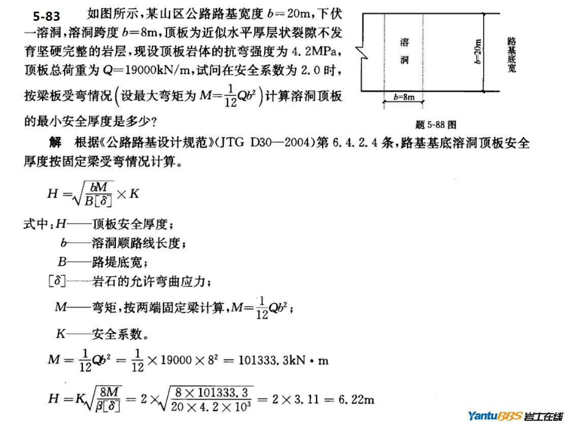

[疑难诊断]刘兴录第四版5-83应该是错误的答案吧 [复制链接]
离线ayurveda
662
6632
146
只看楼主 倒序阅读 使用道具 楼主  发表于: 2013-08-16
这个是第三版的答案
第四版的答案根据7.5.3采用H/b>0.8来算的
但是肯定和题意不同,我在工程地质手册的土洞里找到一个公式,此公式里面的系数8变成了6,计算结果就大不相同了。

估计这题以后不会出现了。

低级错误呀,应该是6.

楼上的兄弟,我是没找到老版本的路基规范,听说上面写着8,难道也是6么?
