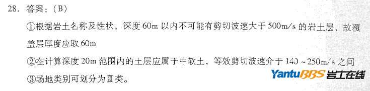

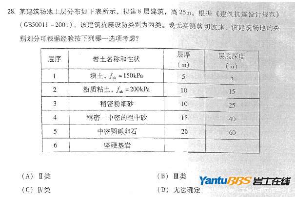

这道题目答案说20米范围内为中软土,但是第二层粉质粘土按照抗震规范表4.1.3,应该是中硬土才对的吧?恳请高手指教

题目是按照老的抗震规范来做的,软弱和中软土按140的界线来划分,2010版的抗震是150m/s划分。
关于等效波速,是20m深度内的各土层的厚度加权平均值,3层平均应该是中软土

以前的题按新规范来解,有很多答案对不上的
