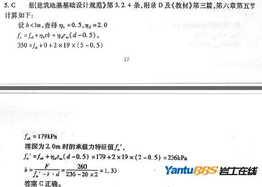

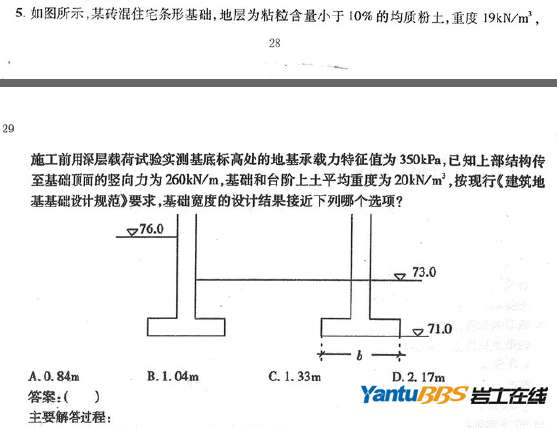

根据下面这题的答题过程,其中的施工前用深层载荷试验实测基底标高处的地基承载力特征值是350,怎么理解这个是修正后的,而不是修正前的地基承载力特征值,如何来判定?有谁帮解答下啊,多谢!

我对这道题的基础埋置深度有疑问。为什么不从室外地面起算起呢?规范上都说是从室外地面算起!

规范5.2.4 不是有明确讲嘛?地基承载力特征值fak是由载荷试验或其他原位测试搞出来的。采用深层载荷板试验得出350 就是修正前的。但是由于是深层载荷板试验,不用进行深度修正,所以直接就是fa了。

350是5米深处的,需反算到两米
