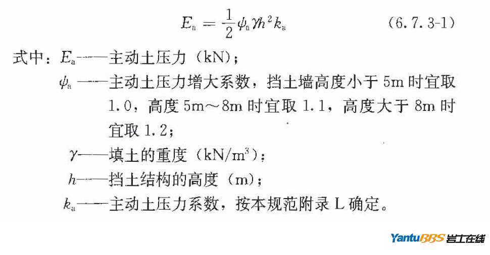

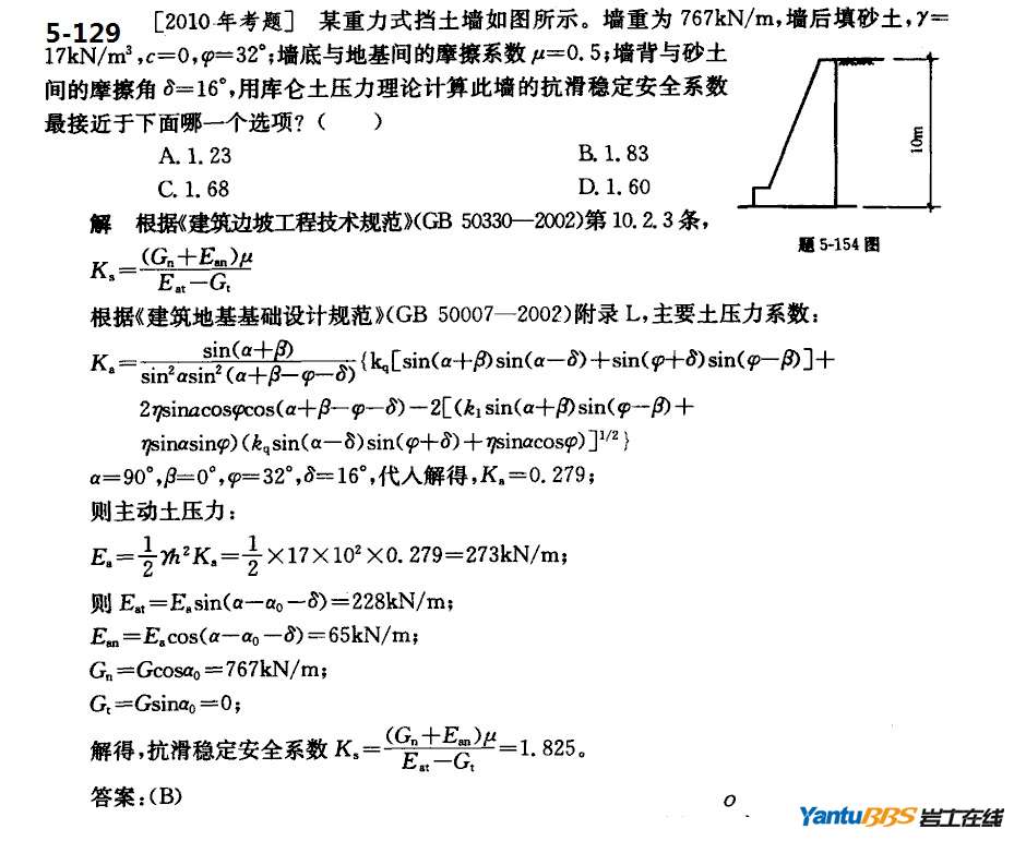

既然按照地基规范,那么在公式6.7.3.1中
那个1.2的系数为什么不加?

此题纠结,考虑1.2,k是1.54,和答案吻合不好
所以不应该乘以1.2

题目中指明单纯用库伦理论计算,应该不用乘增大系数吧。

回 zyhvvbb77 的帖子
zyhvvbb77:题目中指明单纯用库伦理论计算,应该不用乘增大系数吧。 (2013-08-19 09:48)
一个是理论计算
一个是考虑到施工安全系数的实际问题
我只能这么去理解了,但愿考试不要有这么模糊的题目

既然要用规范就要用到底,怎么能一会儿规范一会儿书呢

规范中的放大系数是考虑实际情况为静止土压力和主动土压力的中间状态,因为静止土压力比主动土压力大,所以乘一个放大系数,这个题根本不需要套规范,解写的有问题,直接据土力学即可
