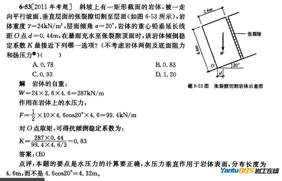

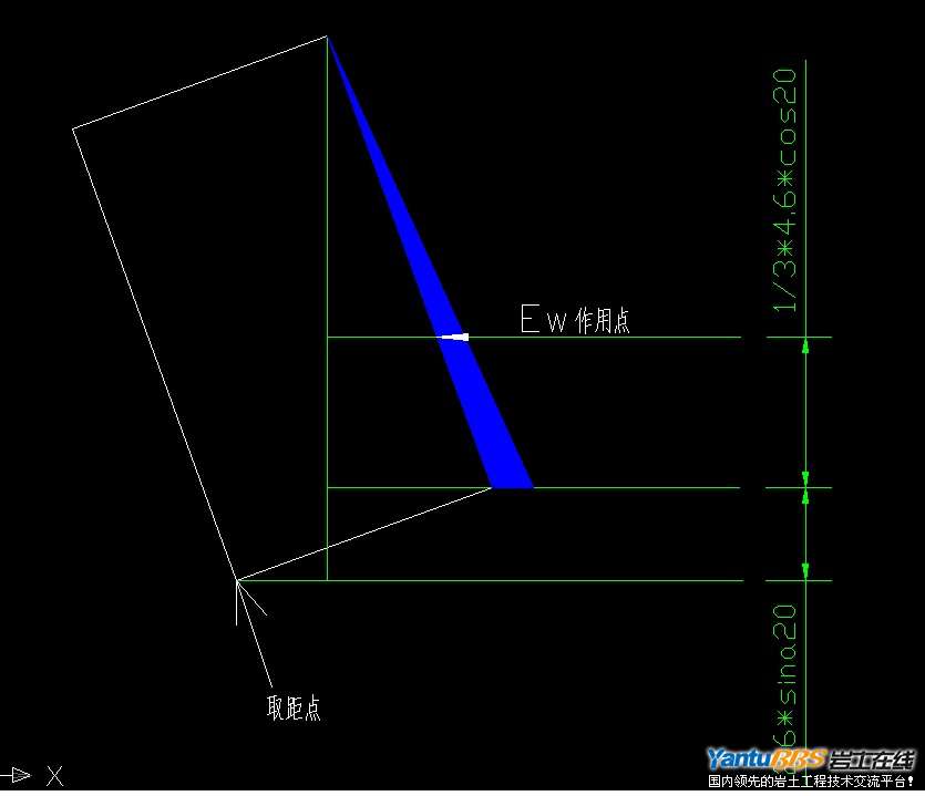

自重、水压力都没有问题,但是在进行倾倒系数计算时,分母对水压力取距有错误。
O点到水压力一侧的底面有个斜高差2.6*sin20°,然后是对充水面斜面的高差取1/3,两者相加才对
应该是这两部分相加才对

明白了,此题作废
水压力方向为斜着20°,所以用4.6取1/3
