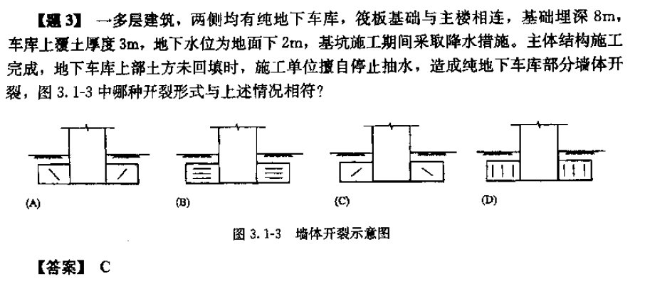

在真题中经常会出现开裂型式的题型,不知道开裂的方向是如何确定的,比如说下面这到题,为什么选C,有谁帮忙解答下啊,多谢!

这道题看着应该选A嘛
浮力造成的啊。

只看该作者 2楼 发表于: 2013-08-22
中间部分沉降大

回 ayurveda 的帖子
ayurveda:这道题看着应该选A嘛
浮力造成的啊。 (2013-08-22 14:10)
停止抽水,水位上升,基地下土r降低,承载力降低,变形加大,
相比两侧裙楼,肯定是主楼压力大。

只看该作者 4楼 发表于: 2013-08-22
浮力导致裙楼有上浮趋势(上浮变形),简单理解来说,裙楼外侧上浮趋势更大,内侧因为底板一体,收到主楼的约束大,故上浮趋势(变形)小于外侧,以即:裙楼外侧向上的变形大于内侧变形,裂缝垂直于变形方向并指向变形较小的一侧,故选C。(注意指向变形较小的一侧以发生变形的方向为参考)
为了便于理解,哥们发觉一个办法特别好使,就是凡是碰到这样的问题,你拿一张废报纸,用力往下拉,就会拉下来一块,看看你拉掉的那块纸你就瞬间明白裂缝的走向了(手抓往下拉的地方对报纸来说是变形最大的部位,以外至报纸的破裂线变形越来越小,说明了裂缝垂直于变形发现并指向变形较小的一侧)
用向下沉降量差异能得出同样的结果,裙楼内侧沉降大于裙楼外侧沉降,结论还是C

只看该作者 5楼 发表于: 2013-08-22
楼上解释得太形象生动了,多谢!

只看该作者 9楼 发表于: 2013-08-23
是的是的,我错了

只看该作者 11楼 发表于: 2013-08-23
不均匀沉降造成的斜裂缝,总是向沉降大的一侧倾斜,或斜线指向沉降小的一方,记住就好了。
这题是浮力,反过来看就对了。
