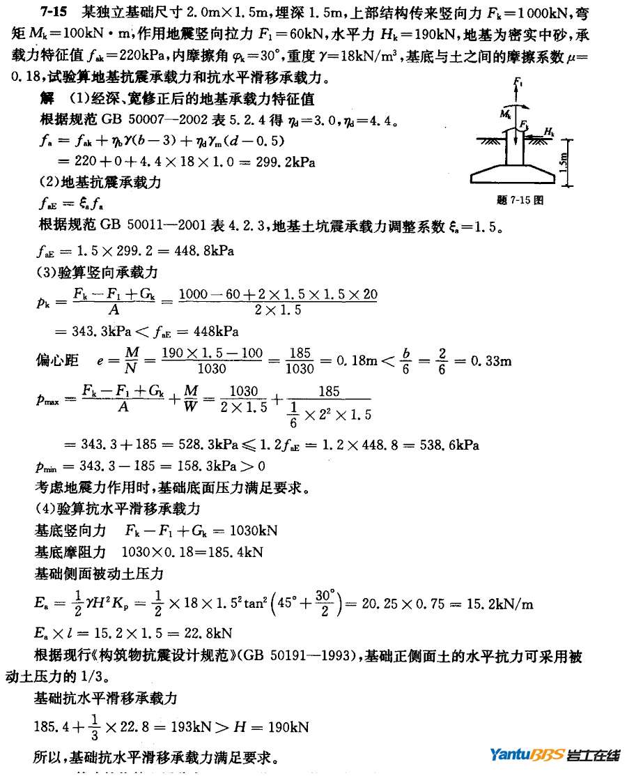

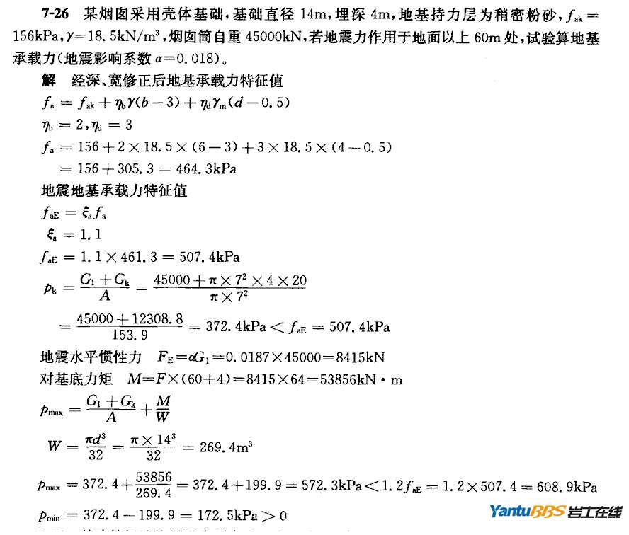

26题在计算基底压力pk的时候没有考虑地震产生的竖向作用力

但是7-15却在计算pk的时候把一个地震产生的竖向力扣除

凭什么不同的算法呢?

我理解这个题目的意图只是计算地基抗震承载力的时候,把传给基础的包括地震力的组合都算在内就行了,不用纠结那个拉力是水平地震还是竖向地震产生的。
