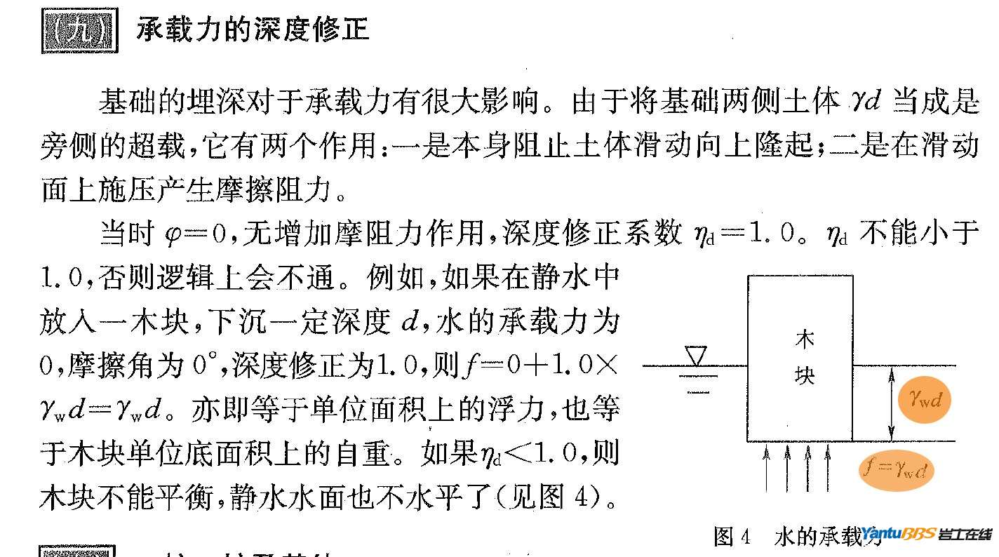

只看该作者 8楼 发表于: 2013-08-25
下面这段话会对楼主理解深度修正有帮助:
