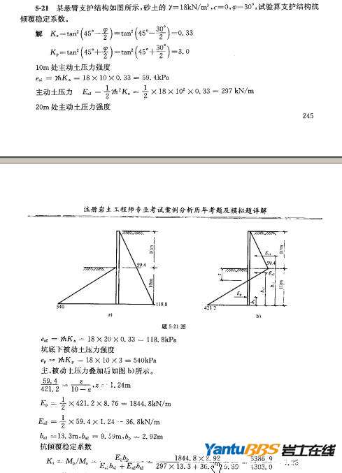

刘兴录历年真题及模拟题 5-21题中,主动土压力和被动土压力叠加,相当于取了净主动土压力、净被动土压力,想问下,是否有这个必要。规范上没有看出来。

老规范与新规范不同了。

感觉有问题!!!!!!
